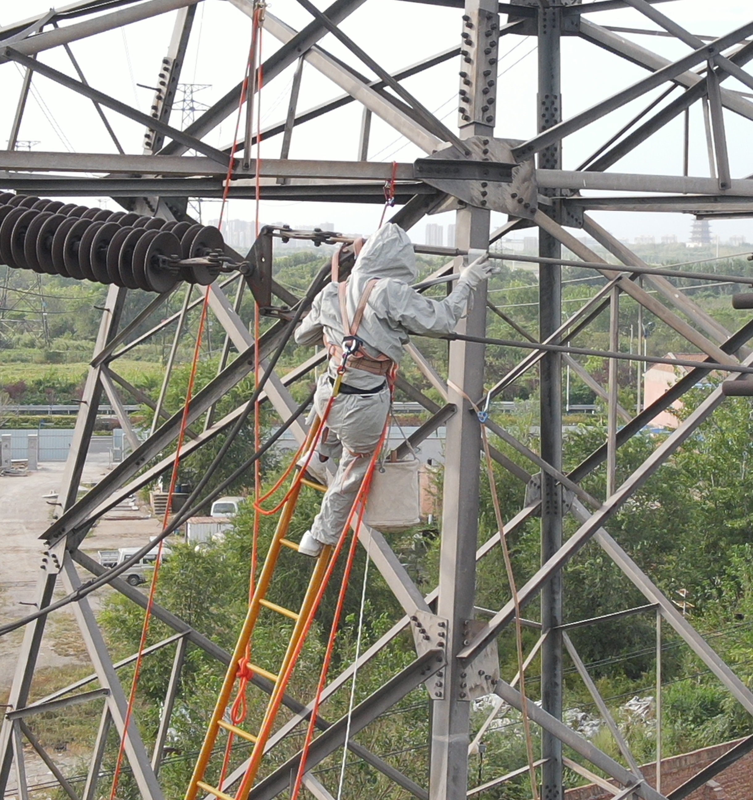

当日上午,国网唐山供电公司输电运检中心工作人员在例行巡检过程中发现220千伏洼河一线11号塔下相大号侧耐张线夹温度过高,该线路是唐山市区东部的重要输电线路,关系着众多居民及企业客户的用电,如不及时处理,将导致耐张线夹过热熔融危及整条输电线路正常运行,造成严重社会影响及经济损失。
由于停电检修作业影响范围大,为保障电网运行安全稳定,也为了保障电力用户正常用电,国网唐山供电公司依据现场勘察情况决定采用等电位带电作业,即在不停电的情况下,作业人员身穿屏蔽服借助绝缘挂梯进入电场,承受与线路相同等级的电压,直接接触带电导线消除缺陷。
接到工作许可后,该公司输电运检中心工作人员制定了详细缜密的检修方案,安排带电作业队伍携带工器具赶赴现场。
“温度30℃,湿度23%,风速0.8米/秒,符合带电作业要求。”下午2时许,作业人员到达现场后立即对温度、湿度、风速以及屏蔽服、绝缘挂梯电阻进行检测,确认满足带电作业要求后,作业人员开始进行安全交底。随后,作业人员登塔搭设挂梯,在做好安全措施后,等电位作业人员穿着密不透风屏蔽服沿着挂梯进入电场。在快要到达带电导线处时,伴随着“嗞嗞”的放电声,等电位作业人员用手迅速抓住导线,在人体和导线处于等电位情况下,严格按照作业流程,开始处理耐张线夹发热隐患。
在地面与塔上作业人员的相互配合下,经过近2个小时的高空高温作业,成功消除了线路安全隐患。当作业人员从高空回到地面脱下屏蔽服时,全身已是大汗淋漓。此次带电作业有效减少线路停电时间8小时,为各类电力用户可靠用电提供了坚强保障。
