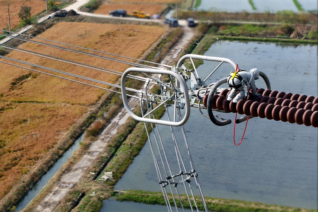

  国电力新闻网讯 通讯员 丁栩麟 刘海山 吴坤祥 报道 11月23日,随着连续两天阶梯式降温,浙江主网迎来今冬第一次寒潮考验。上午11点,浙江超高压公司4名检修人员来到浙江吴兴1000千伏安塘Ⅰ线152号杆塔下方,穿上屏蔽服,登上特高压输电铁塔,开展带电消缺工作。
  “该项缺陷是李博亚通过无人机巡检发现的,消缺工作也由他来完成。”本次带电作业负责人纪日升介绍,隐患为152号杆塔下相小号侧1号子导线金具连接螺栓闭口销滑落,不及时消缺,极有可能造成特高压线路非计划停电,影响华东地区的正常生产生活用电。为了特高压线路安全可靠供电,开展带电作业消除隐患。

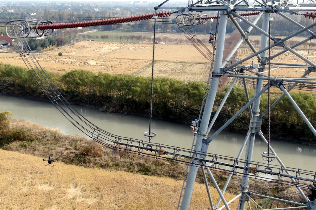

  随着允许转移电场的指令发出,在高空监护人员和无人机的监护下,即将进入电场消缺作业的李博亚在高空中采用“跨二短三”法,迈着“螃蟹步”,跨出13米长的绝缘子串,来到作业位置附近进入100万伏电场。经过1个小时的带电消缺,该项缺陷顺利消除,李博亚的带电作业“首秀”圆满完成。“第一次带电作业刚开始有点紧张,还好经过长期的技能训练,心里还是很有底的。”安全下塔的李博亚说。
