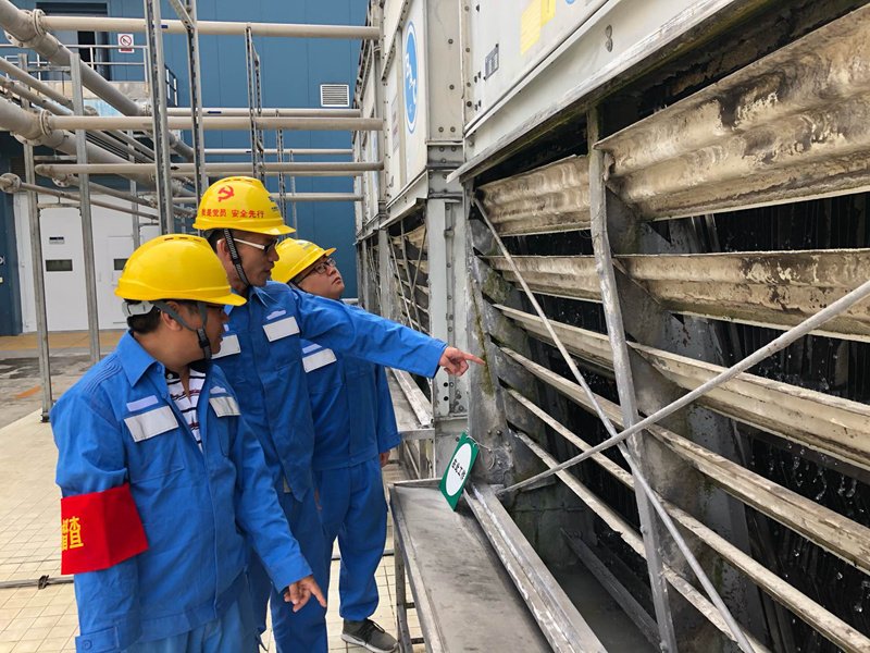

贵州地区独特的喀斯特地貌造成水质天然偏硬,导致兴仁站外冷水系统冷却塔结垢尤为严重,如不间断弃水,会让水费成倍增长,减少弃水,又会导致内冷水进水温度则会迅速飙升影响直流设备运行。如停电对冷却塔进行除垢处理耗费时间太长,常规带电冲洗又收效甚微,只能在直流年度大检修期间开展。面对诸多困难,兴仁站运维人员并没有被吓退,落实中央以及公司提倡的“过紧日子”的要求,秉承“办法总比困难多的理念”迎难而上,分析发现兴仁站冷却塔结垢多为碳酸盐垢和部分铁的氧化物,水垢的附着,对换热面金属材质构成垢下腐蚀、点蚀,使换热盘管通洞导致内冷水泄漏,同时腐蚀产物会加剧污垢的形成和形成晶核,促进和加速水垢的形成,恶性循环,结垢严重。兴仁站在总结阀冷外冷水运维的经验教训基础上,建立了外冷水运维质量精准管控体系,科学选择了12项可观可测的质量监测指标及制定了对应的运维管控措施。严格按照《兴仁换流站阀冷外冷水运维质量精准管控清单》,选择合适的清洗剂和缓蚀剂投放量,严格控制喷淋水的PH值和清洗循环时间,及时对喷淋水进行中和处理,确保弃水排放达标。
开展在线除垢检查。兴仁站 供图
兴仁站林志明告诉笔者“通过我们12小时的在线除垢,喷淋塔盘管水垢全部被清除,冷却效果立竿见影,内冷水进水温度从清洗前的45℃重新恢复到额定值40℃左右,采用实践与理论相结合找到问题最优解,保证了直流安全稳定运行。”

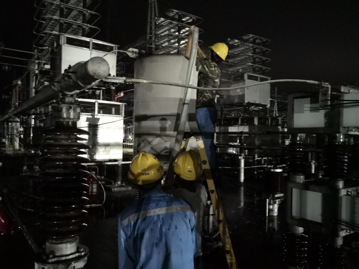

据值长李其书介绍“7月9日11时,运维人员红外跟踪极2中性母线穿墙套管户外接头发热的一般缺陷时,发现接头温度快速上升达到109℃,达到紧急缺陷标准。11时05分,兴仁站向南网总调申请将双极功率由3000MW降至2600WM,接头温度降为98℃。随后,运维人员立即推出近日研发赶制的吹风式辅助散热装置对发热接头进行辅助散热,接头温度由98℃迅速下降至46℃并保持稳定。14时45分,兴仁站向总调汇报现场处理情况后,申请将双极功率恢复至满负荷3000MW运行,运维人员对接头进行红外跟踪巡视发现其稳定在45.9℃左右,达到消除紧急缺陷。此次缺陷处置,为后续处理类似缺陷提供了新思路、新手段。”
利用自制大功率吹风机给发热的极2中性母线穿墙套管户外接头降温。兴仁站 供图
