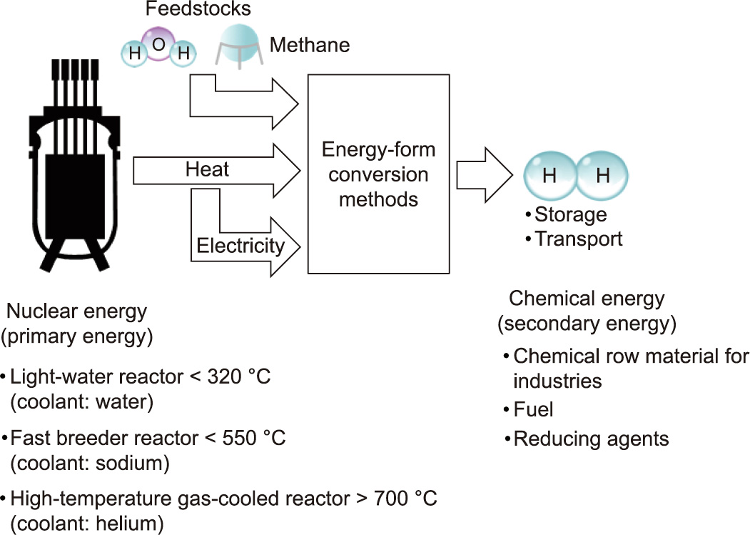

图1展示了利用核能制氢所涉及的能量形式转换。作为二次能源,氢气可以通过将水或碳氢化合物(化石资源)作为原料加入核能(一次能源)来生产。也就是说,这个过程将核能转化为氢气的化学能。产生热能的核反应堆包括以下反应堆类型,每个反应堆的热能可用温度从低到高排序:轻水反应堆(冷却剂:水);快中子增殖反应堆(冷却剂:钠),以及高温气冷反应堆(冷却剂:氦气)。
图1 | 利用核能制氢的能量形式转换
直接热能或发电转换的电能通过能量转换方法,将原材料转化为氢气。产生的氢气可以储存起来,输送给消费者的氢气有广泛的用途(作为燃料、化学原料、还原剂等)。

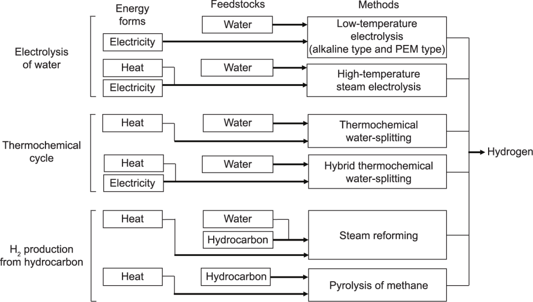

图2总结了可以利用核能的制氢方法、所需原材料和所需的驱动能源形式。
图2 | 利用核能制氢的方法。PEM:聚合物电解质膜
图2所示的前两种制氢方法涉及水的电解。液态水的低温电解可以通过碱性水电解或使用聚合物电解质膜(PEM)进行,这一过程使用电能。另一种方法是高温蒸汽电解,这一过程使用热能和电能。
图2中所示的两种方法涉及热化学循环。热化学分解水通过将低温区域的放热化学反应和高温区域的吸热化学反应相结合产生氢气。混合型热化学分解水在整个化学反应循环的某些部分使用电能。
图2中,下方所示的两种制氢方法涉及使用碳氢化合物作为原料的吸热化学反应。用核电补充化学反应所需的热量,可以减少制氢中的化石资源消耗。用碳氢化合物和水制氢的蒸汽重整法是一项成熟的工业技术,而正在开发中的甲烷热解法则将甲烷转化为氢气和固体碳。

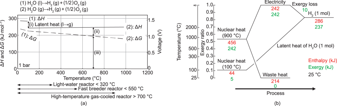

其中,“l”表示液相,“g”表示气相。图3(a)显示了水分解反应的ΔH-T和ΔG-T图,其中,T是反应温度,ΔH和ΔG分别是反应物和产物之间的焓差和自由能差(液体和气体的热化学数据见文献)。
图3 | (a)水分解反应的ΔH-T和ΔG-T图;(b)高温蒸汽电解的能量转换图
为了分解液态水以获得气态氢(1 mol)和氧(0.5 mol),需要与图3(a)中标明的(i)+(ii)+(iii)中的能量相应的总能量(286 kJ)。至少必须添加对应于(iii)中能量的自由能(237 kJ)作为电能。在低温水电解中,所有的能量[(i)+(ii)+(iii)] 都是由电能提供。
另一方面,在高温蒸汽电解中,水的汽化潜热(i)可以由热能提供,这样所需能量就会相应减少。原则上,ΔH(ii)的能量可以由外部以热能提供;在实践中,一个主流的方法是通过给电解池通电,将电能转化为焦耳热(同时承受这种㶲损失),这被称为热中性条件。
由于低温水电解法可以仅由电能驱动,因此可以使用轻水反应器、快中子增殖反应器或高温气冷反应器作为能源。高温蒸汽电解所需的水汽化热(i)也可以由轻水反应堆、快中子增殖反应堆或高温气冷反应堆提供。
图3(b)展示了一个能量转换图,它利用高温蒸汽电解将核热能转换为氢气。该能量转换图以㶲效比为指标(纵轴),比较了能量转换前后的焓值和㶲值。一定温度下的热㶲效比表示当温度下降到环境温度(25 ℃)时潜在可用功(相对于焓)的百分比。原则上,制氢效率随着发电效率的提高而提高,从而导致更高的㶲效比;也就是说,反应堆温度可以按以下顺序排列:轻水反应堆<快中子增殖反应堆<高温气冷反应堆。
图3说明了使用高温气冷反应堆在900 ℃的温度下(作为示例)加热生产1 mol氢气的过程。900 ℃时的热㶲效比为0.53。因此,原则上从焓值为456 kJ的热量中可以获得242 kJ的电能,另外214 kJ必须作为废热排放到低温环境中。此外,在100 ℃时可以从焓值为44 kJ的热量中获得1 mol的水蒸气。由于氢的标准㶲效比为0.83,因此电能和水蒸气转换产生的氢气的焓值为286 kJ,㶲值为237 kJ(㶲损失为10 kJ)。
这样,以核热能为出发点,将其转化为氢能的高温蒸汽电解法可以理解为:原则上,456 kJ的热量(900 ℃)和44 kJ的热量(100 ℃)可以得到1 mol的氢气。由于㶲效比约为0.5(900 ℃)的核热能被转化为㶲效比约为0.8的氢能,因此该过程必须包括近一半热能的废热。就像用于提高能源质量的热泵一样,通过将具有约0.1(100 ℃)㶲效比的核热能转化为具有高㶲效比的氢能,低温热能可以得到有效利用。

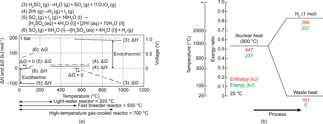

其中,“aq”表示水溶液。反应(3)是硫酸(H2SO4)分解反应,在气相中热分解H2SO4产生氧气,反应(4)是碘化氢(HI)分解反应,在气相中热分解HI产生氢气。反应(5)称为本生反应,是水、二氧化硫和碘反应生成硫酸和HI的一种液相反应。本生反应中产生的H2SO4和HI可以通过液-液相分离现象分离为上层液相和下层液相。
图4(a)显示了构成IS过程化学反应的ΔH-T和ΔG-T图[液体和气体的热化学数据见文献,硫酸和HI的稀释焓值和水合熵(无限稀释)见文献。H2SO4分解反应(3)在600 ℃以上进行,其中,ΔG为负值,并伴有大量吸热。HI分解反应(4)是一个轻微吸热反应,在约500 ℃下进行。由于其ΔG虽小但为正,该反应偏向原料。因此,正在研究应用一种膜反应器,通过氢气分离膜从反应场中提取氢气(H2)作为产品,以改进这一反应。本生反应(5)在100 ℃以下进行,其中,ΔG为负值;并且产生大量放热。
图4 | (a)热化学循环反应的ΔH-T和ΔG-T图;(b)热化学循环的能量转换图(碘硫过程和混合硫过程)
如上所述,通过在自由能变化为负值的温度范围内操作化学反应,热化学循环可以仅由热能驱动。因此,该过程就像一个热机在工作,吸收高温热量并排出低温热量,产生分解水所需的功。
混合硫工艺(也被称为Westinghouse工艺)是一种将反应(4)和(5)替换为反应(6)的方法。
反应(6)是通过亚硫酸电解氧化得到氢气和H2SO4的液相电化学反应。这种对电能的利用在一定程度上将化学反应的数量简化为两个。反应在140 ℃或更低温度下进行,所需电压约为0.37 V(25 ℃),如图4(a)所示,其优点是电压小于水电解所需的1.48 V。
由于IS工艺和混合硫工艺需要600 ℃以上的高温反应场来驱动硫酸分解反应(在实践中,应该在850 ℃左右才能获得高转化率),因此高温气冷反应堆适合作为热源。
图4(b)是用热化学循环将核热能转化为氢能的能量转换图。原则上,1 mol的氢气可以从447 kJ的热量(900 ℃)中获得。通过耗尽近一半约0.5(900 ℃)㶲效比的核热能,可以将核热能转化为具有约0.8高㶲效比的氢能。
