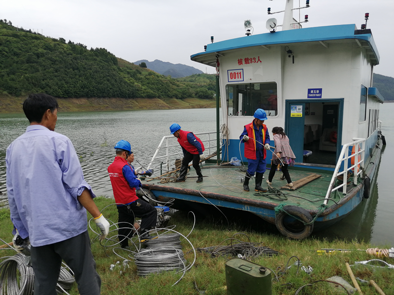

  “船在水上是漂的,马力太大了船在原地打转转,只能开小马力慢慢拉” 周金文介绍,21号杆和22号杆分别在白龙湖的两岸半坡上,要重新换线,只能用船,通过“旧线拉新线”的方式完成。将旧线的一端运输到河对岸,与新线连接好,然后用绞磨机拉过河这端。由于导线很重,船只在运输过程中因动力不足,非常费时。700米宽的河道,展放线路就用了4个多小时。

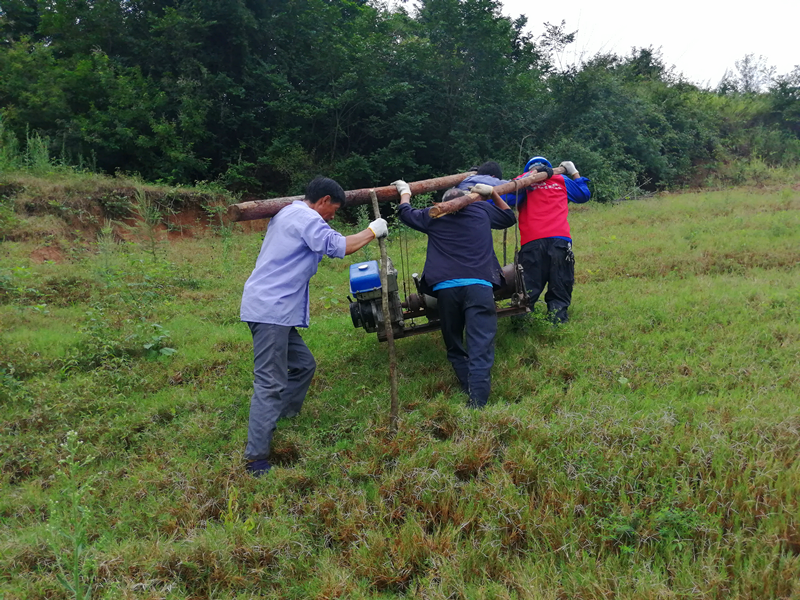

  “裤子衣服打湿完,裤腿、后背全是黄泥巴”周金文又说,河道水位低,船只停靠位置离山坡上电杆有两三百米距离,绞磨机、牵引绳、悬瓶等工具都需要人工搬运。由于山坡陡峭,地面湿滑,材料、工具运输也很困难,材料搬运完单次需要1个小时。在人工搬运过程中,周金文、焦元华等5名队员都因路面湿滑摔跤,成功变成“小泥人”。

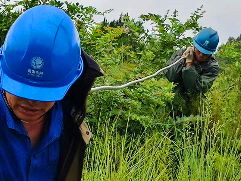

  “没有路,我们就开辟一条路” 周金文等四个人抬着绞磨机一步一溜滑,一步一口号“嘿着嘿着……”,从荆棘丛生的林道穿越,顺利将材料、工器具运输到杆塔所在处。
  道路泥泞,杂草丛生,周金文等20名抢修人员顾不得湿透的衣服和被荆棘划伤的手脚,也顾不得饥肠辘辘,全力抢修,于当日21时10分线路抢修完毕,恢复供电。
