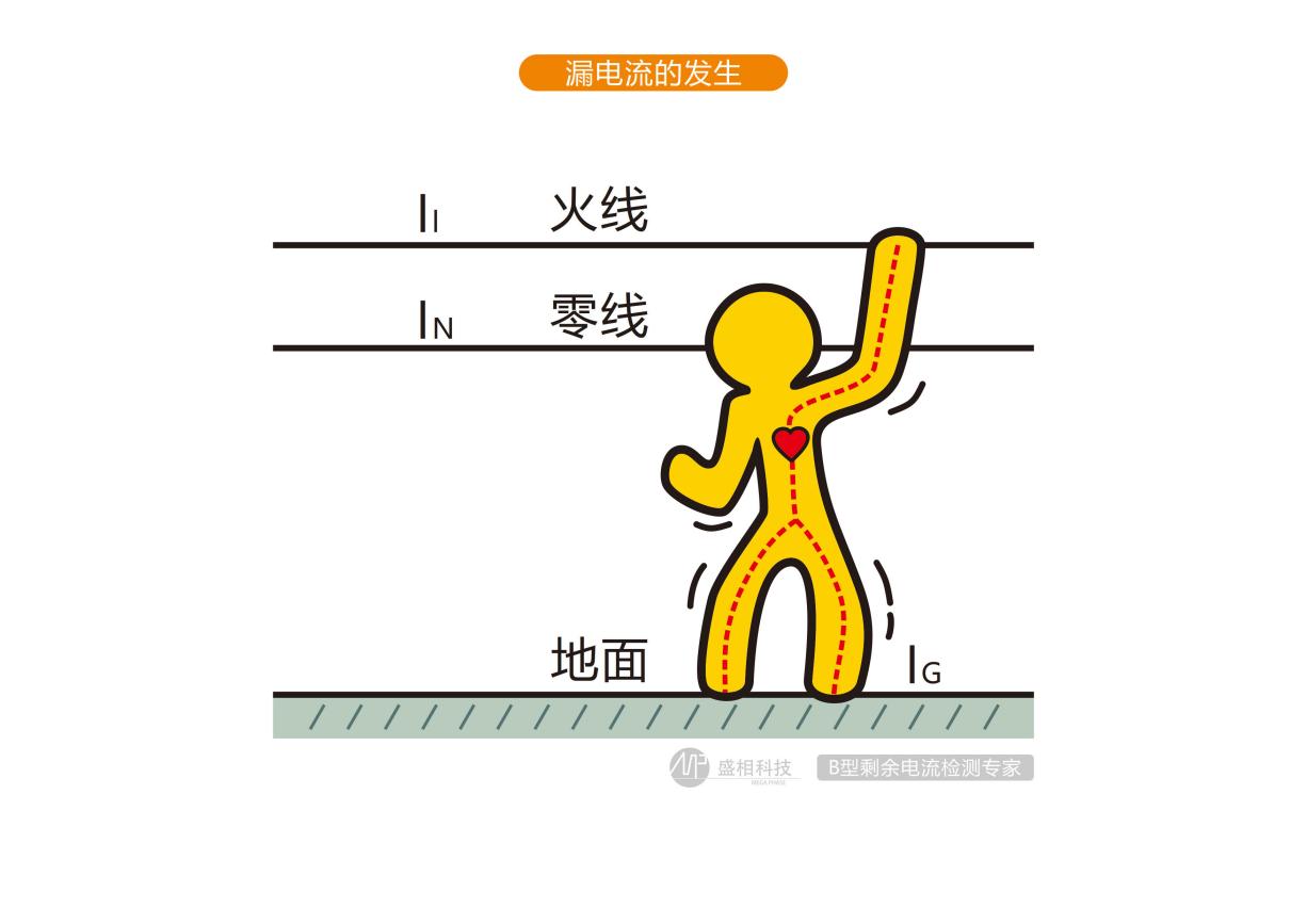

图1:漏电流的发生
如上图,当一个人接触了火线后,由于火线对地存在电势差,那么就会有电流从火线来,通过人体流入大地,这个电流IG就是漏电流。而剩余电流是指,火线电流与零线电流的矢量和,IL+IN。这里我们要明白,交流电流的方向是周期性变化的,中国境内交流电的频率是50Hz,简单理解就是,某10ms,电流是从火线流向零线,下一个10ms,电流改变为零线流向火线。所以,当漏电流IG=0时,IL与IN总是大小相等,方向相反,所以剩余电流IL+IN=0;当IG≠0时,IL 与 IG+IN的矢量和为0,那IL与IN的矢量和IL+IN=- IG,也就是说,剩余电流等于- IG。

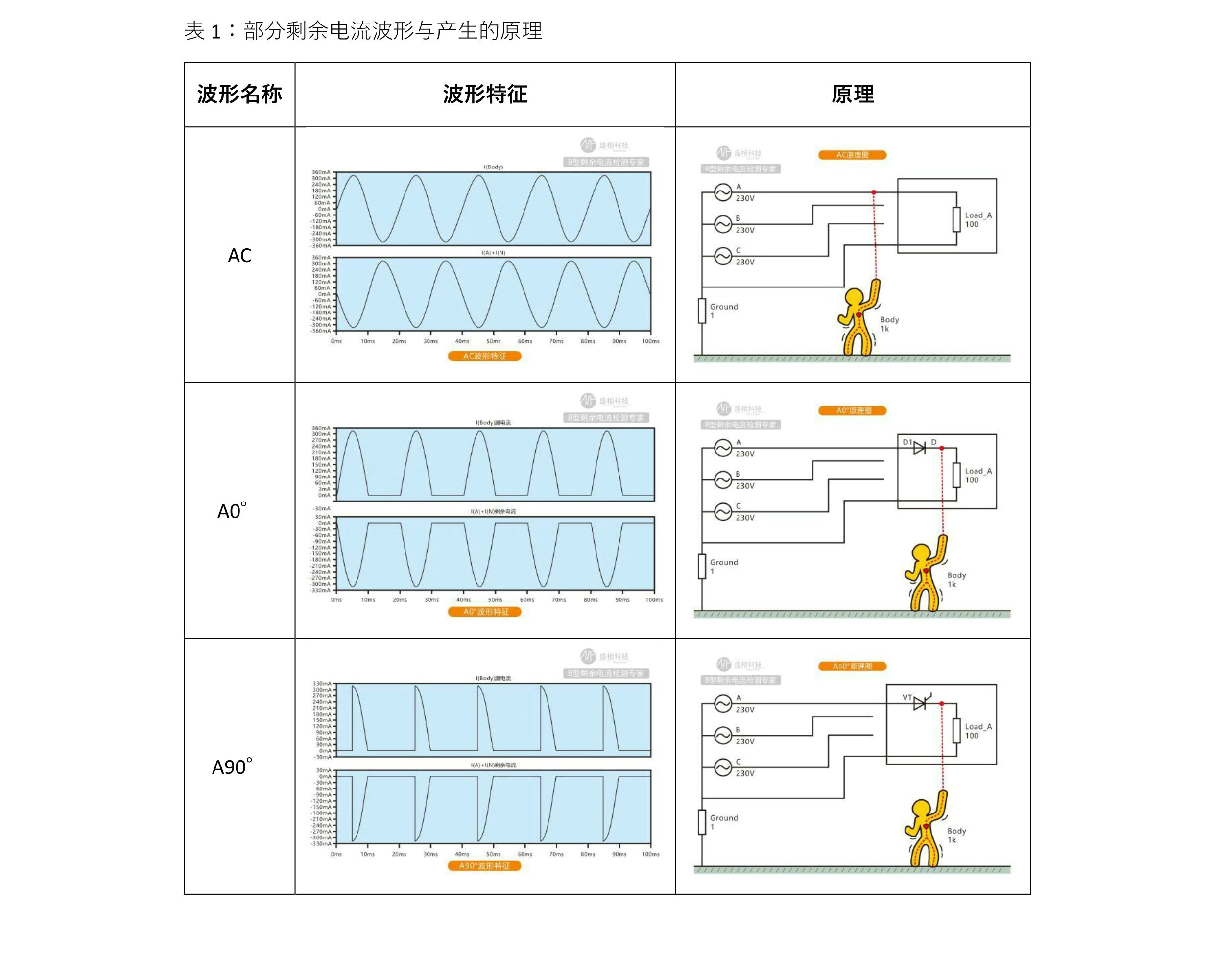

交流剩余电流(简称AC):波形特征就是交流,产生的原理很简单,就是漏电发生在交流电压处。
电流滞后角为0°的剩余电流(简称A0°):波形特征为半波整流后的脉动直流,对应的漏电发生在半波或全部整流后。
电流滞后角为90°的剩余电流(简称A90°):波形特征为A0°波形的右半部分(90°~180°部分),对应的漏电发生在半波或全部整流后,整流滞后角为90°。

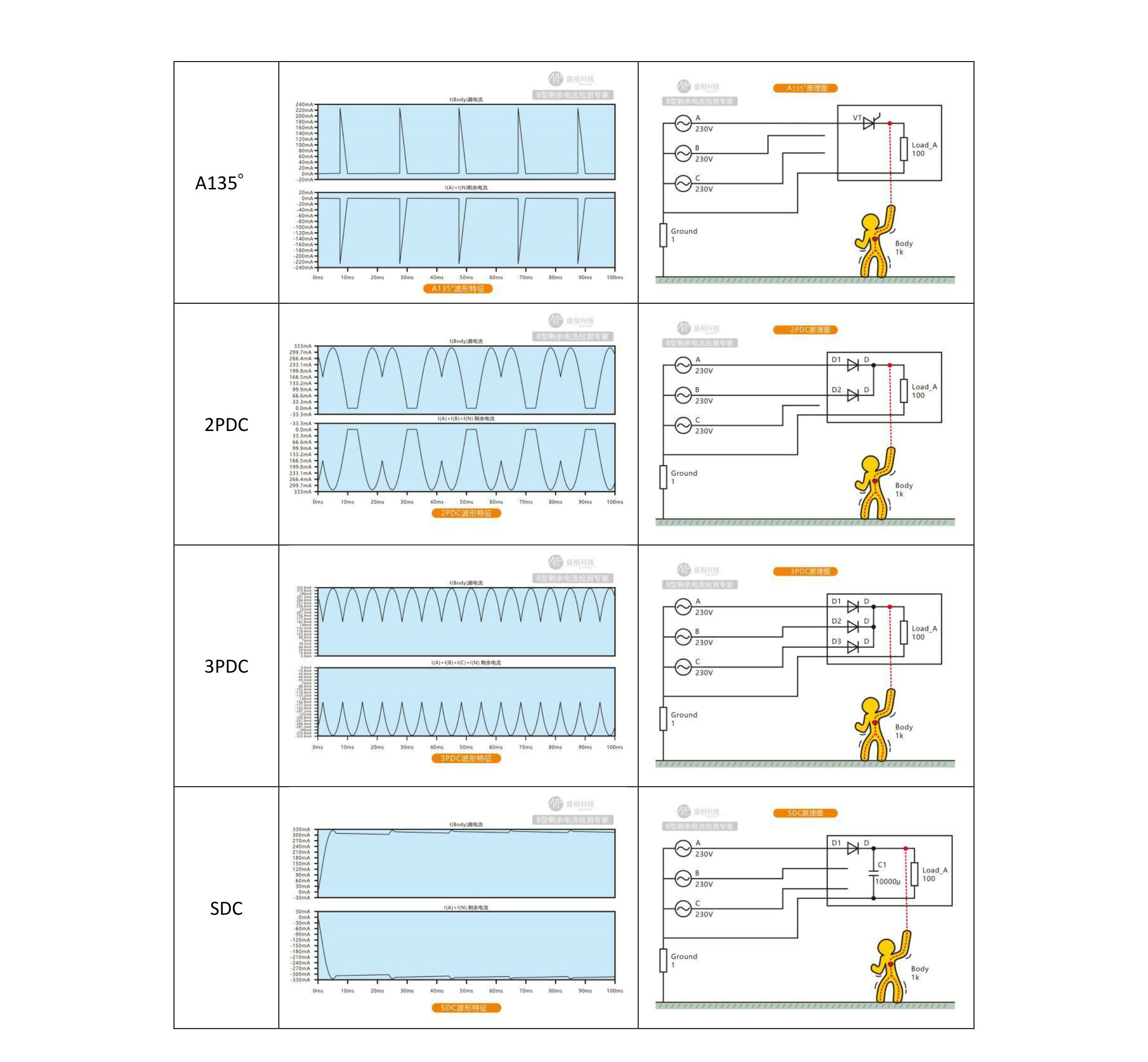

电流滞后角为135°的剩余电流(简称A135°):波形特征为A90°波形的右半部分(135°~180°部分),对应的漏电发生在半波或全部整流后,整流滞后角为135°。

两相供电整流电路产生的脉动直流剩余电流(简称2PDC):波形特征是一个周期(20ms)有两个半波整流波峰,有0点,对应的漏电发生在两相供电整流后。
三相供电整流电路产生的脉动直流剩余电流(简称3PDC):波形特征是一个周期(20ms)有三个半波整流波峰,无0点,对应的漏电发生在三相供电整流后。
平滑直流剩余电流(简称SDC):波形特征是平滑直流,对应的漏电发生在整流滤波后,由于滤波电容的存在,漏电呈直流。

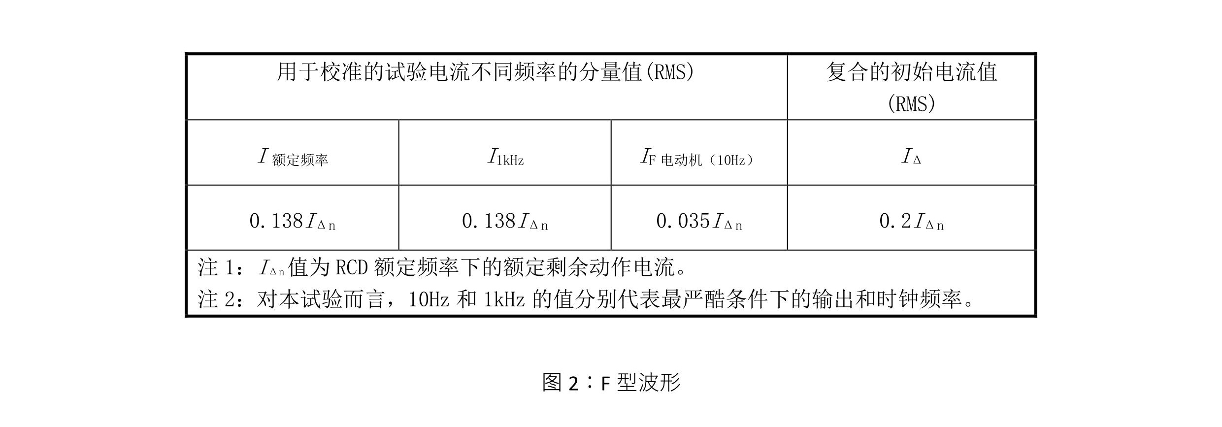

复合剩余电流(简称F型波):波形特征是多个交流的混合波形,如图2。
通过上述的描述,我们可以想象,剩余电流的波形,有一些是应用中确实会出现的,如AC、A0°,2PDC、3PDC,一旦类似应用漏电发生时,波形特征与描述一致。有一些是模拟现实应用中的一些典型应用,如150Hz、400Hz、1000Hz、A90°、A135°、SDC、F型波形等,这些在现实应用中,应用漏电发生时,不一定与这些描述一模一样,如频率可能不是150Hz、400Hz或者1000Hz,整流滞后角不一定是90°或135°,整流滤波后不一定是纯平滑直流,电动机启动时,波形特征不一定与图2一致。所以,我们可以想象,漏电波形可能是无穷多种,且与负载有直接关系。
下面,我们一起看一下通过某仿真软件模拟的部分漏电情况和波形特征。

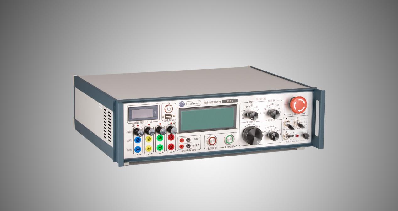

图3所示的就是能够全覆盖GB/T 16917.1 (IEC 61009.1)和GB/T 22794 (IEC 62423)等标准中关于剩余动作电流测试的设备,eMorse剩余电流测试台,由上海盛位电子技术有限公司设计和制造。
从面板上你就能看到,它覆盖的波形有AC、A0°、A90°、A135°、2PDC、3PDC、SDC和F型复合波,它覆盖的频率有50Hz、60Hz、150Hz、400Hz、600Hz、700Hz、1kHz、2kHz和3kHz,同时支持可调直流叠加,根据剩余电流大小有最大500mA、5A、10A和30A等不同的产品。
图3:eMorse剩余电流测试台
对于自动化测试,这台测试台也是支持的,通过eMorse配套软件自动控制测试台硬件的上电及剩余电流加载,以及对自动重合闸等工装的全面控制,可以实现高速全自动测试,尤其对于A型及B型剩余电流保护产品这种测试条目较多的,相比传统纯手工测试可以提高2—3倍以上的效率。同时,软件控制的全自动测试可以保存每次测试的详细内容,方便质量追溯及故障原因分析。
