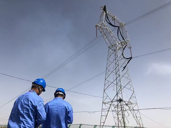

  330千伏XX线路隶属青海盐湖镁业有限公司。19日中午,该公司线路运维人员在巡视中,发现一条超长的黑色漂浮物缠绕在330千伏XX线路103号铁塔和导线上,随时可能发生相间短路故障,对客户用电安全造成极大威胁。

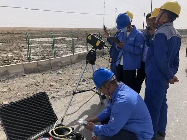

  40分钟后,三人赶到现场,只见一条约七八十米的黑色防晒网缠绕在塔材和导线上。胡忠伟从工具包内掏出望远镜,对现场进行核查,王伟名、石年华确定好作业位置,开始架设调试“激光炮”。
  “瞄准对焦,开启电源,打开出光开关,移动激光焦点······”“班长,风太大了,对焦不上。”石年华看着屏幕上随风飘荡的防晒网,无奈地说道。
  “对焦不上,会延长处理时间。屏住呼吸,慢慢来。那么细的风筝线你都可以切断。”在王伟名的鼓励下,石年华渐渐进入状态。
  “瞄准,加大功率,发射······”缠绕在塔材和导线上的防晒网随即熔断,从调试设备、点位校准到异物清除,整个操作过程用时40多分钟。
