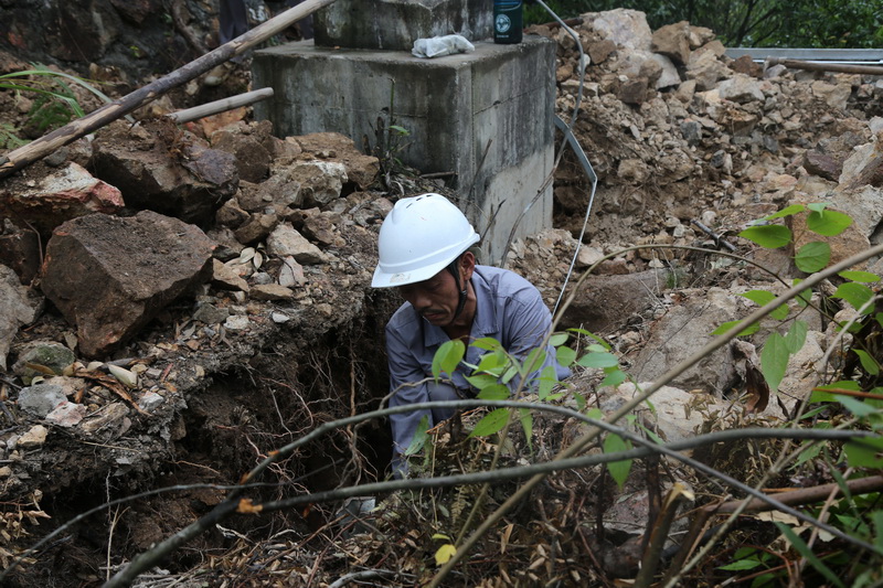

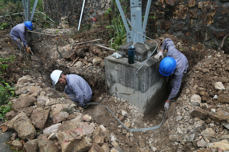

  当天,在施工现场,工作负责人毛恭军带着5名作业人员,背着黏土,徒步攀爬到半山腰的10千伏葛竹D899线94号铁塔,挖着土,一边放置扁铁,一边更换土壤,这是换土法和常规接地整改。另外,国网宁波市奉化区供电公司在山地35千伏输电线路采用石墨烯柔性接地体新型材料改造;针对接地电阻在50欧姆及以上且施工难度较大的配电线路,采用镀铜钢材料改造。
  截至5月底,国网宁波市奉化区供电公司完成35千伏输电线路9条、10千伏配电线路61条,1960处接地体测量工作,改造不合格接地体共1155处,其中50欧姆及以上高阻384处。其中采用石墨烯材料23基,采用镀铜钢材料122处,调换各类避雷器共计3312只。
