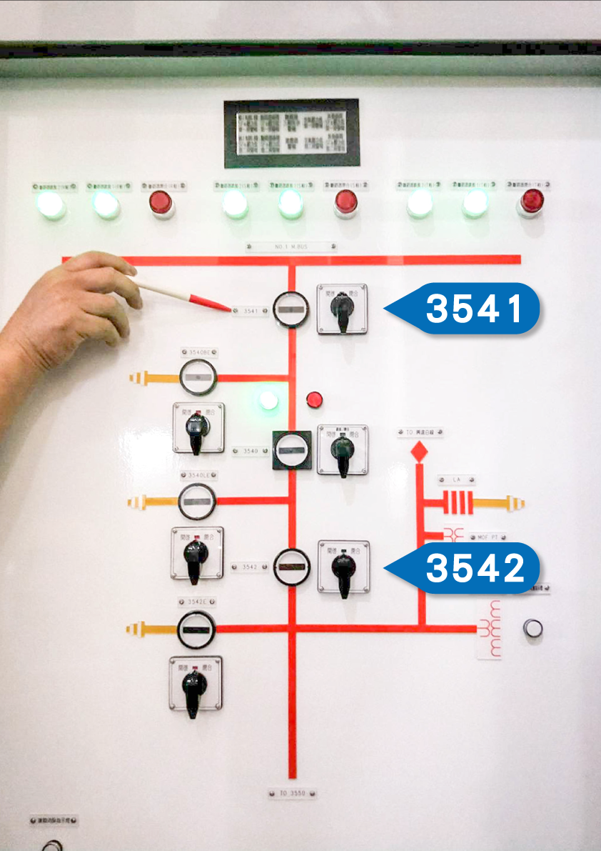

根据台电说明,兴达电厂正在扩建3台天然气机组共计390万千瓦,计划于近期并网。高雄路北变电站为配套兴达电厂新建机组接入已完成设备安装,5月13日进行竣工检查与测试。当测试进行时,台电原应需开启编号3542断路器,因误操作编号3541断路器,造成路北变电站母线产生接地故障,系统电压骤降,导致附近的兴达电厂出现4台机组保护动作跳机(分厂运行),无法正常送出电力,有效电力供应瞬间减少约220万千瓦,系统频率瞬间降低,低频减载动作切除约100万千瓦负荷。
图2 台电高雄路北超高压变电所母线控制盘面图
