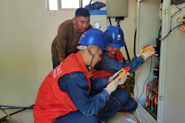

万分焦急的郑道安找到红崖子供电所相关负责人。听闻情况后,供电员工立即赶赴现场,测量用户电压,分析查找原因。根据现场实际勘察后发现,该用户泵站与变压器距离太远,造成供电半径过大、电压低,再加上今年一千多亩地改为滴灌,用电负荷增加,直接导致电压不稳开关频繁跳闸,水泵不能正常工作。该所职工不敢有半点耽误,立即决定将该用户就近接入附近公网用电。当时已近下班时间,供电所负责人通知营业大厅人员推迟下班,并全程协助用户办理用电申请手续,准备施工材料。

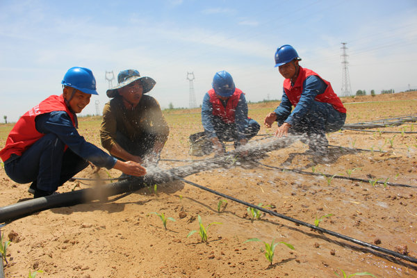

第二天上午10点前,完成装表接电。电通了,泵房内嗡嗡地响了起来,玉米地里黑色的滴管内响起刷刷的水流声,清凉的水慢慢地渗透进了沙土地里,干渴的玉米苗饱饱地喝上了救命的水。
