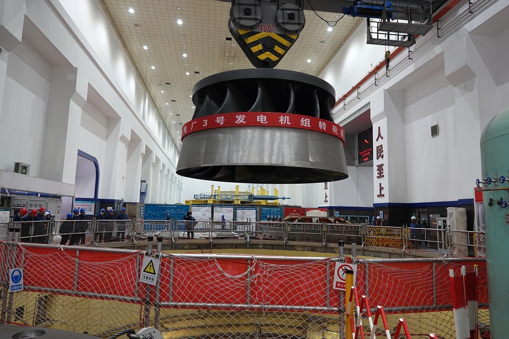

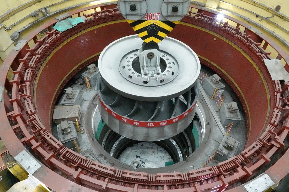

中国能源新闻网讯(来春梅 赵忠 郭芳芳)4月9日,国网甘肃刘家峡水电厂3号机组转轮顺利安装,标志着该机组改造工程已全面进入回装阶段。
据了解,刘家峡水电厂3号水轮发电机组于1972年8月投产发电,1996年11月~1998年8月,机组进行了增容改造,容量由22.5万千瓦增至26万千瓦。2018年10月~2019年6月,对定子及其附属设备进行了改造。水轮机改造后已运行25年,存在机组运行稳定性较差、设计刚度、强度较低等问题。该厂自2023年10月10日启动3号机组整机改造,工程施工计划总工期265天。
转轮是水轮发电机组的核心部件,被誉为水轮发电机组的心脏,决定着水轮机的过流能力、水力效率、空蚀性能以及整个水轮发电机组的运行稳定性。此次更换的3号机组新转轮因受运输条件的限制,采取分半制作,运输至该厂后开始组焊工作,由上冠、下环和15件叶片组成,转轮最大外径6.14米,高3.03米,重达102.5吨。回装前已完成现场组焊、机加工、静平衡试验、表面喷涂等工作。新转轮全身采用不锈钢材质,表面进行了碳化钨喷涂处理,较之以前的转轮效率更高、耗水率更低、抗磨蚀能力更强且稳定性更高,将为机组的安全、高效运行提供强有力保障。
