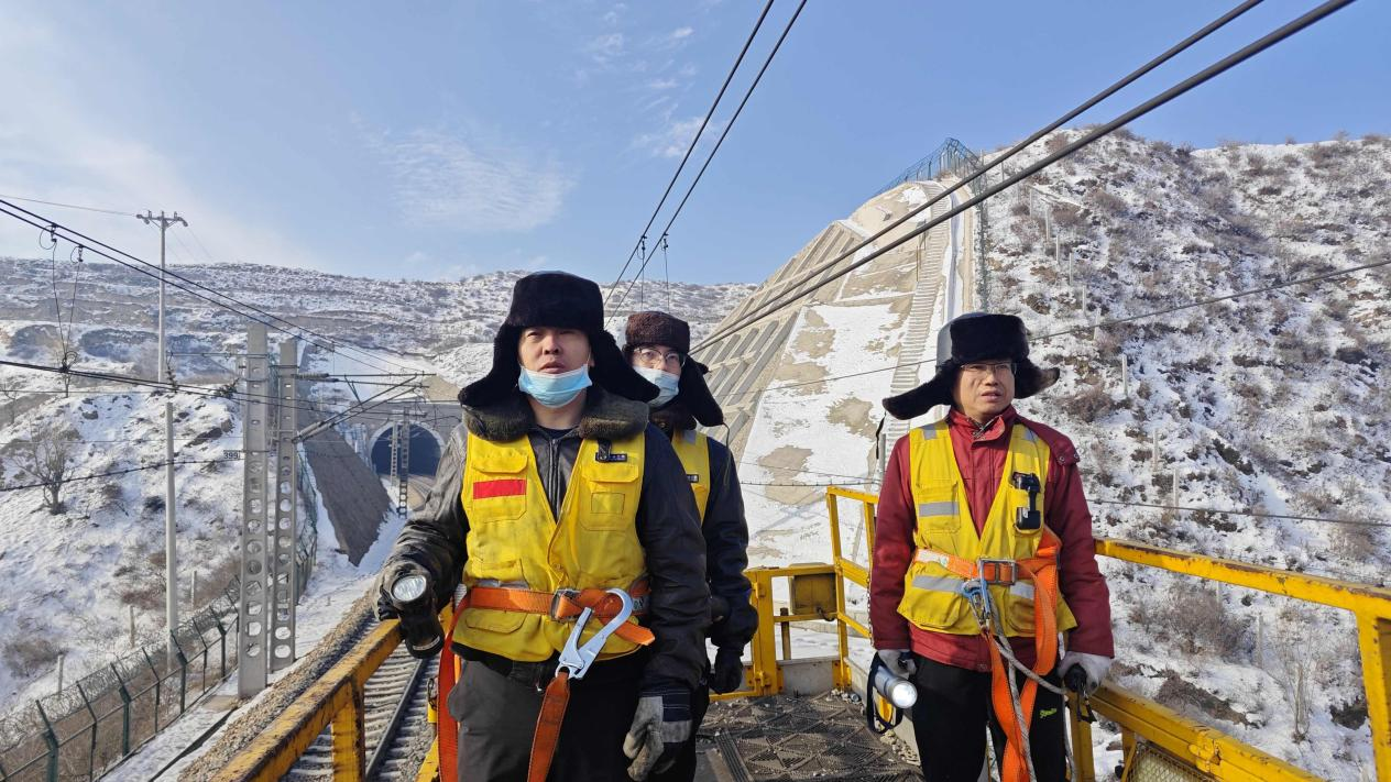

“铛,铛,铛……”2月6日,正是农历腊月二十七日,9时40分,长梁山隧道内传来阵阵清脆响亮的敲击声,国家能源集团朔黄铁路原平分公司8名作业人员正在利用“天窗”时间对隧道进行衬砌敲击检查。

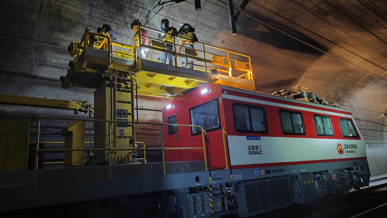

刺骨的寒风里,工人们头戴安全帽、腰系安全绳,手持敲击棒、检查锤登上升降作业平台,对隧道衬砌全断面进行敲击检查,通过手工敲击,排查隧道衬砌有无空响、空洞、掉块等混凝土缺陷,并对敲击检查过程中发现的问题进行拍照记录和喷涂标记。同时,他们还做好相关病害分析研判,及时将发现的问题登记在册,形成问题清单,按轻重缓急,逐一整治销号。
8个人,29座隧道合计长26.985公里,一天就需要上万次的锤起锤落,线桥检修中心的职工用检查锤一锤一锤地敲出安全、敲出优质,确保朔黄铁路重载列车运行安全万无一失。

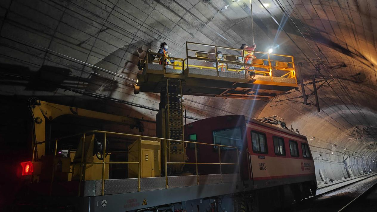

隧道检查时需使用供电轨道作业车,作业人员站在升降作业平台上,作业平台慢慢升起至工作人员能够触碰到隧道拱顶处,台车最高处距离地面有足足8米高。作业平台移动过程中,作业人员按照“一米不漏、一处不留”的方式,用检查锤敲击隧道衬砌表面,来来回回不停地敲击检查。
“我既是施工作业现场负责人,又是一名老桥隧工,关键时刻必须站出来,责无旁贷!”樊计林扭了扭疲劳的肩膀说,“‘天窗’时间只有180分钟,不能耽误工作进程,必须全力以赴。”
隧道敲击检查中,拱顶部检查最为吃力,需要长时间仰头抬臂敲击。樊计林、张俊林是二十年的老桥隧工,早练就了一双火眼金睛。两人主动“认领”此项工作,在升降作业平台上一左一右相对而站,来回敲击检查,一个天窗下来少说也有数千次的敲敲打打。这样的长时间作业,让他们的脖子僵硬疼痛、手臂酸痛无力,但他们依然每天坚持。
