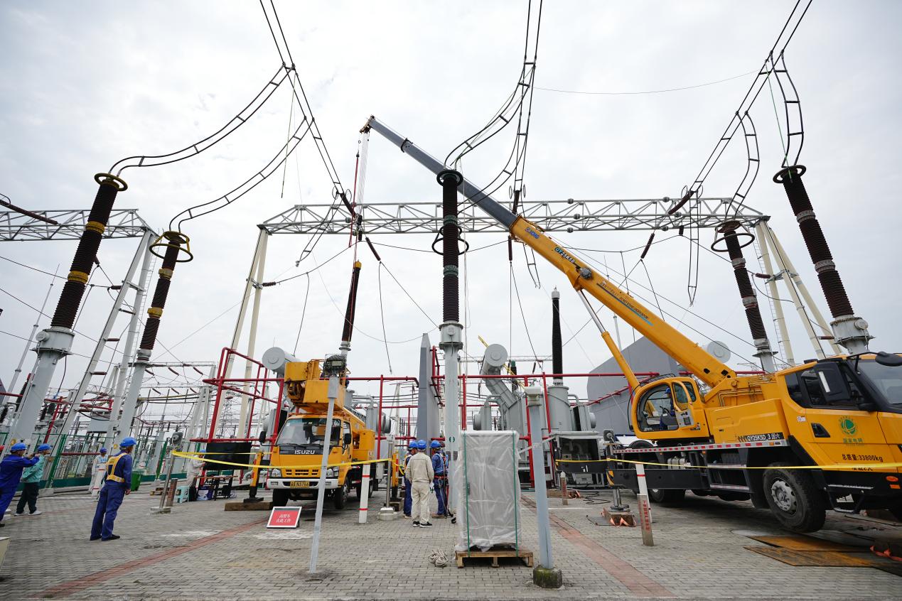

  中国能源新闻网讯(游绍斌 张小龙 雷艺)6月19日0时34分,500千伏长寿变电站2号主变检修后顺利送电,油位、油温、色谱等监测指标均显示正常。这是国网重庆市电力公司(简称“国网重庆电力”)推进“235”三年攻坚行动计划运检业务水平提升、聚焦超特高压主设备运检能力攻坚的重要实战成果,首次自主实施500千伏主变压器大修作业,成功消除了穿杆式套管螺栓松动重大隐患,进一步锻炼了检修队伍,为今后开展类似检修积累了实战经验。

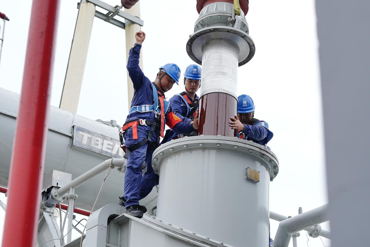

检修人员在500千伏长寿变电站对2号主变高压套管拆除前进行吊钩中心定位(余昕垚 摄)
  500千伏长寿变电站是“疆电入渝”的重要负荷消纳点,也是重庆电网迎峰度夏期间的重点保障站点。500千伏主变大修工艺复杂、标准严苛、风险点位多,以往关键工艺多依赖厂家检修。为确保500千伏长寿变电站2号主变检修工作万无一失,国网重庆电力提前启动全方位筹备,系统梳理作业流程,累计校核专项技术文件55份,明确检修项目368项,涵盖套管更换、绝缘加固、油枕胶囊检查等7大类检修项目,实现检修内容全覆盖、无盲区。

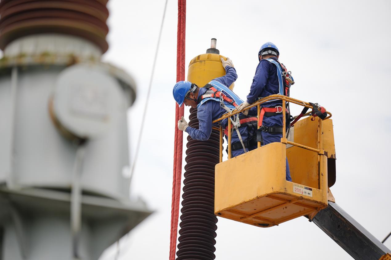

检修人员在500千伏长寿变电站起吊2号主变A相高压套管(余昕垚 摄)
  5月25日,500千伏长寿变电站2号主变大修启动。国网重庆电力严格落实标准化、规范化管控要求,全面推行“五牌三图”标准化工作要求,对起重、检测、油气处理等各类机具逐一校验校准,科学布设作业分区,规范设置工器具存放区、备品备件区、储油作业区,所有物资定置摆放、管线标识清晰规整。提前组织全员专项技术培训与分级风险交底,重点严控器身内检、油气处置等高危作业环节,实现人员、方案、设备、物资、技术“五到位”。依托数字化管控优势,对检修全过程进行实时在线监控,确保检修安全、高效实施。

检修人员在500千伏长寿变电站对2号主变A相高压套管进行吊装移位(余昕垚 摄)
