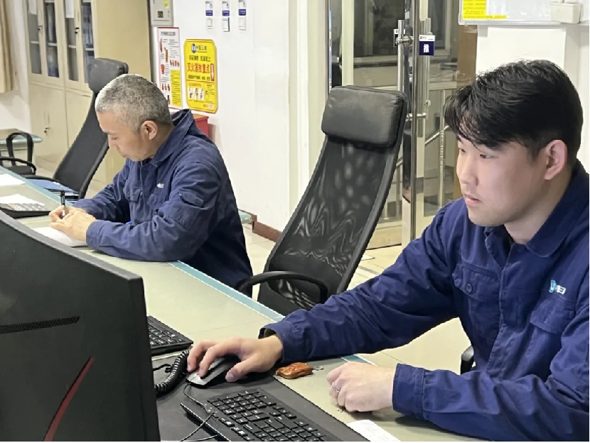

走进辽宁调兵山风电场中控室,功率、电压、频率等密密麻麻运行数据不断跳动,二值值班人员马成驭正全神贯注地盯着屏幕,密切关注风电场运行情况;值班长韩方伟则在一旁记录着运行数据,并进行核算分析。
中控室是风电场的“神经中枢”,在设备状态监测、电力调度优化及安全管理方面发挥着决定性作用。由于风电场生产工作的特殊性,这里的设备要保持全年常态化运行的状态,因此,中控室的值班人员也是常年24小时在岗。
韩方伟说:“这项工作看起来比较枯燥、单一,但是不能有一丝疏忽大意,我们每班保持7人在岗,其中值长1人,负责统筹管理当班期间的生产工作;其余6人每天8个小时轮换在中控室值班值守,并参与完成在岗期间的日常设备检修维护工作。”

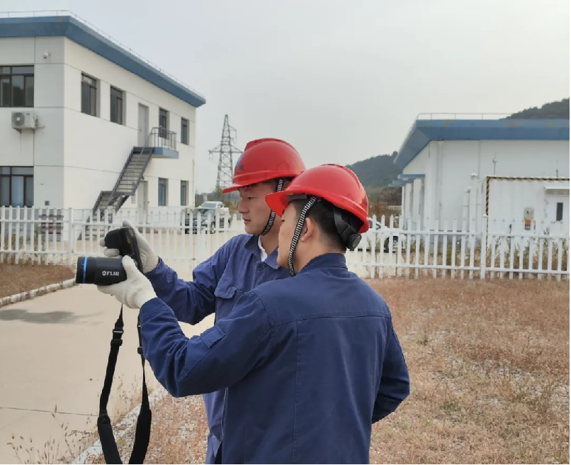

“准备开始检测,朱俊辉,你负责记录数据。”王宇一边说着,一边熟练地打开红外热像仪,调整着参数。通过三维测温,仪器屏幕上逐渐显现出风机齿轮箱的热成像图。那略显异常的红色区域,正是他们此次任务的目标。
王宇结合多年的工作经验,仔细观察着热成像图,冷却水温度与后台报出温度一致,排除误报可能,迅速判断出可能的问题所在:“看起来像是冷却风扇系统被堵塞了,导致气流流通不畅,产生了额外的热量。”他边说边从工具箱中取出相应的工具,准备进行进一步的检查与维修。
时间在紧张而有序的工作中悄然流逝。王宇终于找到了问题的根源,拆开冷却风扇挡板,发现齿轮箱冷却风扇被柳絮等杂物堵塞。王宇和朱俊辉使用专用毛刷清理后,又用高压水枪进行了冲洗,直至冷却风扇被清理干净。随着齿轮箱的再次运转,温度逐渐恢复了正常。

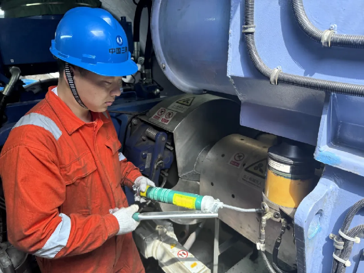

维护进行到齿轮箱这一核心部件时,两人显得格外谨慎。齿轮箱作为风力发电机的传动中枢,其运行状态直接影响着整个风机的效率和寿命。两人细心地清理齿轮箱表面的油污,并拿起专业工具,开始检测齿轮的磨损程度和轴承间隙。
“哪怕是最微小的磨损或间隙变化,都可能对风机的稳定运行构成威胁。”两人一边测量,一边低声交流着数据,确保每一个读数都准确无误。
史政手持游标卡尺,沿着齿轮的齿面缓缓滑动,于智广则在一旁记录着测量结果。
每当拆卸齿轮箱上的零件时,他们都仔细标记、检查,生怕遗漏了任何可能影响设备性能的细节。
史政说:“这些零件就像风机的‘关节’,每一个都要精心呵护,才能保证整个风机在恶劣天气下也能稳定运行。”
随后,于智广手持着注油枪向齿轮箱内进行注油,完成齿轮箱维护最后一道工序。

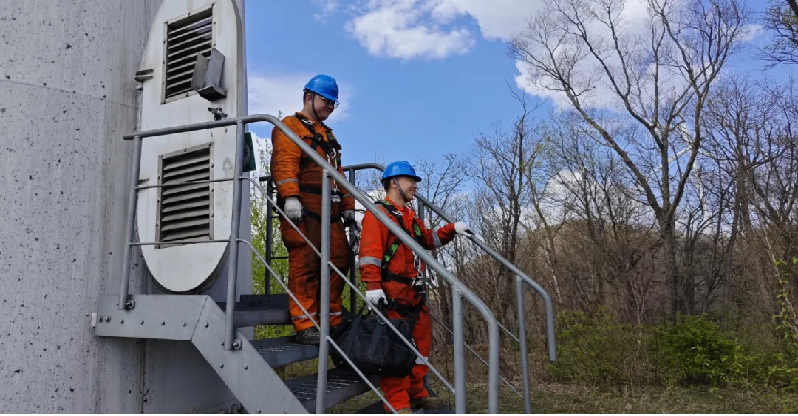

值班长梁彦胜和运维人员迟翔乘着皮卡车,去给风机做个“体检”。放眼望去,林海上红松绿意渐浓,清新的空气夹杂着松脂的香气。一路上车子不断颠簸,约20分钟就到达15号风机塔前。该风机已停机,切换至检修状态。
“15号风机最近报告有轻微振动异常,咱们得仔细查查轴承和齿轮箱。”梁彦胜边说着,边递给迟翔一条安全带,自己则先一步攀上了通往风机塔顶的爬梯,每一步都考验着他们的体力。
到达塔顶平台后,两人稍作调整,便开始对风机内部进行细致检查。
梁彦胜介绍,风机从外部看起来平平无奇,内部却包含上千多个零部件,任何一个零部件出问题,都会影响它的健康运行。
“齿轮箱油温是否正常”“齿轮油冷却风扇是否正常启动”经过几个小时检查与消缺,15号风机终于完成了“体检”,重新启动。
两人收拾好工具,踏上了归途。皮卡车载着他们穿越林海,留下一串串坚实的足迹。
