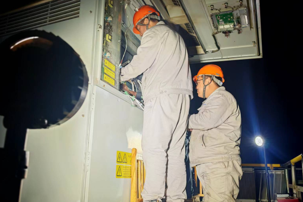

检修人员夜晚处理逆变器模块。

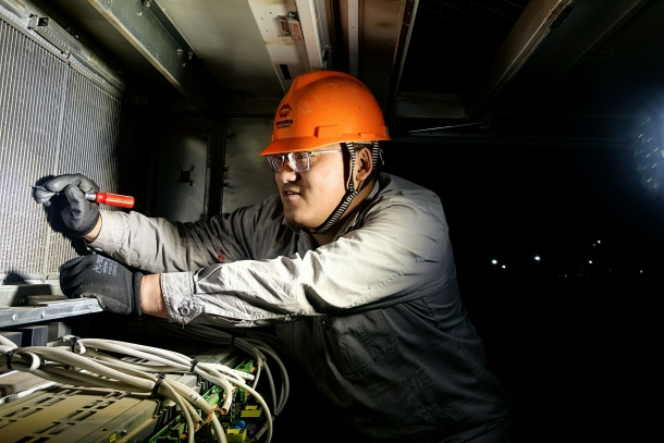

检修人员认真清理逆变器冷却器翅片。
夜幕中,他们借助照明灯,在狭窄的空间内像“微雕工匠”般俯身作业,手指在锋利的翅片边缘反复穿梭,工作服早已被汗水浸透。经过连续6小时奋战,累计清理出约1斤粉尘污垢后,翅片重现金属光泽。

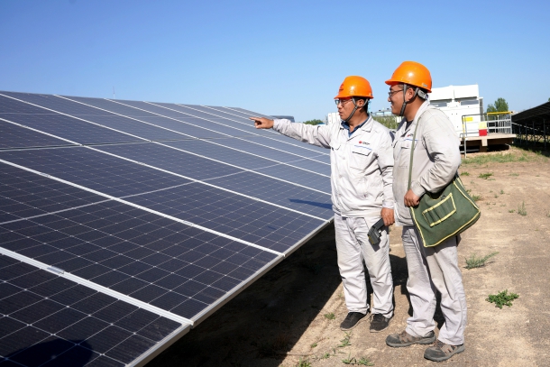

检修人员检查光伏板运行情况。
