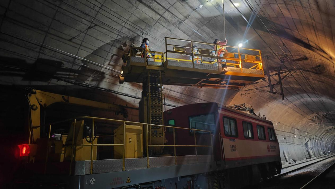

  刺骨的寒风里,工人们头戴安全帽、腰系安全绳,手持敲击棒、检查锤登上升降作业平台,对隧道衬砌全断面进行敲击检查,通过手工敲击,排查隧道衬砌有无空响、空洞、掉块等混凝土缺陷,并对敲击检查过程中发现的问题进行拍照记录和喷涂标记。同时,他们还做好相关病害分析研判,及时将发现的问题登记在册,形成问题清单,按轻重缓急,逐一整治销号。
  8个人,29座隧道合计长26.985公里,一天就需要上万次的锤起锤落,线桥检修中心的职工用检查锤一锤一锤地敲出安全、敲出优质,确保朔黄铁路重载列车运行安全万无一失。

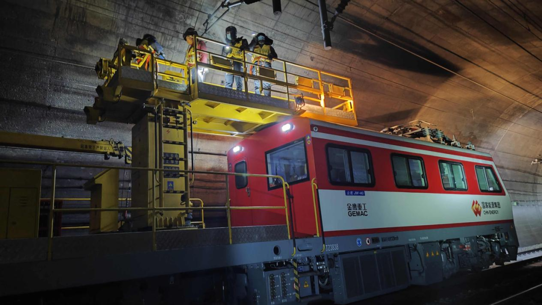

  隧道检查时需使用供电轨道作业车,作业人员站在升降作业平台上,作业平台慢慢升至工作人员能够触碰到隧道拱顶处,台车最高处距离地面有足足8米高。作业平台移动过程中,作业人员按照“一米不漏、一处不留”的方式,用检查锤敲击隧道衬砌表面,来来回回不停地敲击检查。
