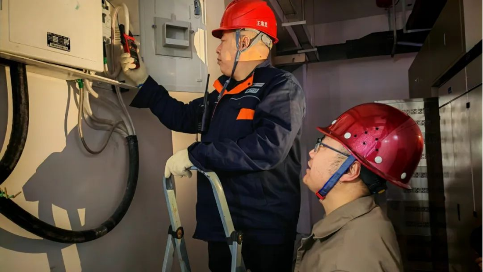

  王海龙在参与亚冬会支援保障工作前,是绥化市郊区供电公司用电检查班班长,也是用电检查领域的技术骨干。抵达现场后,他熟练地运用钳形电流表测量实际电流,与表内计量电流进行对比后,敏锐地发现两者偏差较大,当场判定用户联合接线盒接线错误导致了计量偏差。找到问题根源后,姜沅朋和王海龙随即指导欢乐水世界的电工进行接线方式更正。再次测量,计量恢复正常。高主管看着重新接好的计量装置,激动地说:“这可给我们挽回了10多万元的损失啊!”并对两人竖起了大拇指。
▲亚冬会客户侧保电支援团队队员王海龙正在利用钳形电流表测量实际电流,查找问题原因。(胡凤鑫摄)
