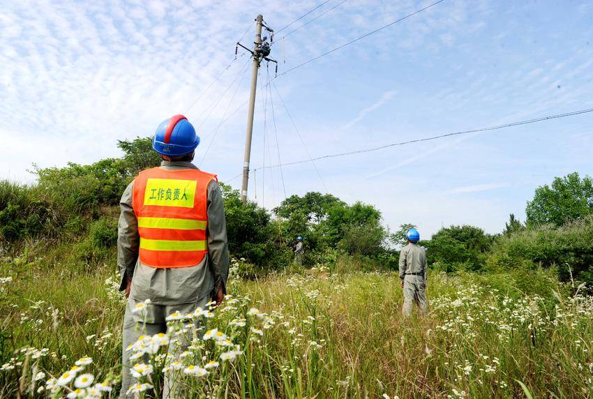

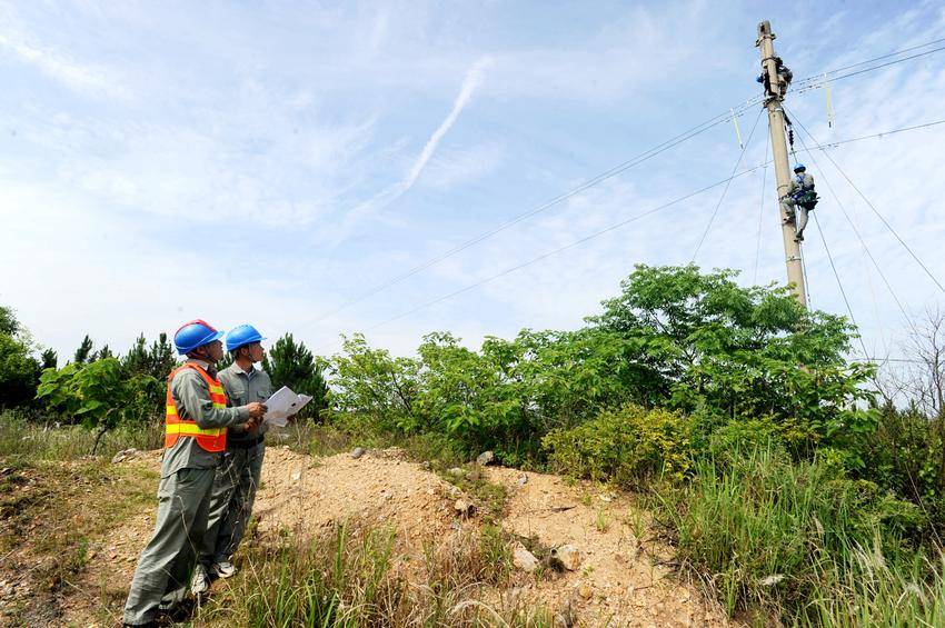

“安陆组负责3至12号杆塔的绝缘子更换,避雷器、驱鸟器加装;汉川一组负责13至20号杆,二组负责21至28号杆……”6月3日清晨,一支由孝感供电公司6家单位、10个小组的120余人的施工队伍在大悟县集结,该公司运维检修部副主任宁骁在技术监督检修联合作战开工会上,再次向各施工小组重申工作任务,随即,各小组成员乘上工程车,分点攻克作战。

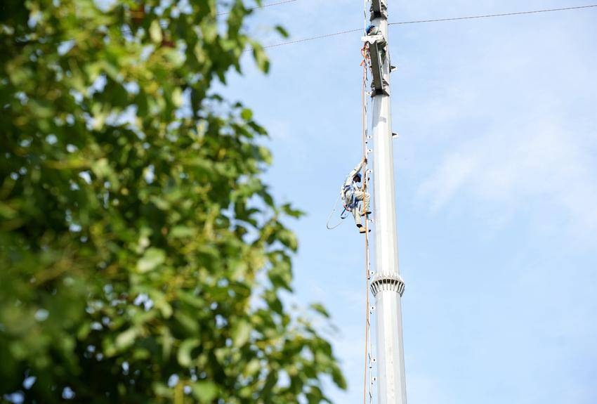

在35千伏阳芳线3号杆塔,安陆组8名施工人员各司其职,地面作业人员布置好安全防护措施,2名高空作业人员穿戴好安全带,使用防坠双钩登上杆塔,紧密配合完成3号杆塔上的避雷器安装。

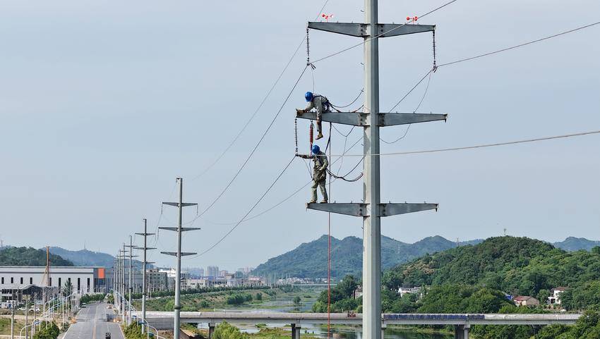

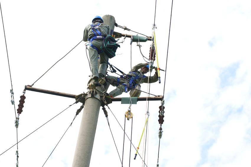

距离3号杆塔5公里的43号杆塔下方,由输电运检分公司4名工作人员组成的输电一组也正同步作业。对讲机内,不时传来其他工作小组组长对任务进展的消息,眼看其他小组进展迅速,输电一组成员手上的动作也不自觉加快,通过地面、杆上协同配合,快速完成更换绝缘子、悬垂线夹、避雷器安装及杆塔接地扁铁引下线等工作任务。

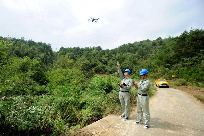

“70号塔绝缘子更换已完成。”6月4日,在阳芳线整线检修70号杆塔作业现场,大悟三组施工人员完成了绝缘子作业,另一边,大悟县供电公司验收人员陈鑫则使用无人机对已完成的作业点进行全面巡视,检查验收。
2天时间消除整条35千伏线路上的100多个隐患缺陷,任务重、风险高、管控压力大,更需要特事特办,运用新技术、新方法,提高作业和验收的质效。孝感供电公司除了合理安排工作任务外,还在每项作业任务结束的第一时间,采用无人机巡检,验收检修成果,保障缺陷“消除一个、验收一个、通过一个”。
随着陈鑫操作无人机控制手柄,机翼轻旋,小巧的无人机升上20米的高空,无人机镜头旋转,瞄准更换的金具、绝缘子等设备,显示屏上清晰展示设备连接部件,无人机镜头逐一对准金具、导线,检查螺母、螺栓、开口销是否完备,避雷器与绝缘子挂点距离是否满足要求,每一个细节都不落下。
