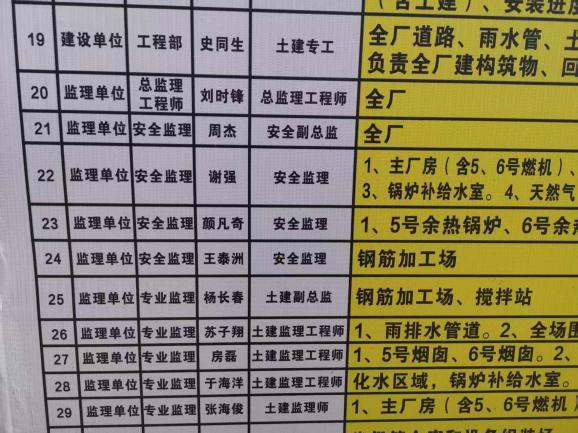

图1表象安全隐患的控制:管理责任区域划分
  1.表象安全风险隐患特点:
  其特点为点多面广,散布各楼层和边边角角的作业点,工人们多劳多得,冒险蛮干。安全意识比较薄弱。特别是夜班,现场安全巡查的频次少了,表象安全隐患随之增多。
图2表象安全管控:人手一册,对照手册排查隐患
  2.表象安全风险隐患的管理对策:
  ①按照施工作业区域进行条块划分,每个区块指定一个安全负责人。该区域所有的安全隐患安全责任人都有连带责任一并考核。

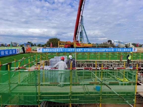

图3工序衔接安全隐患控制:模板、钢筋、混凝土每道工序精益求精
  1.工序安全风险隐患的特点:
  此风险在分部分项工程施工中表现的比较明显,比如:①二楼、三楼外立面墙体砖块砌筑,同时一楼安排主体结构基坑回填与夯实。形成垂直交叉作业,存在坠物打击风险。②主厂房内部一边安排管道刷漆,毗邻作业区又安排员工管道切割和施焊。存在火灾风险隐患。③地埋管道基坑开挖阻断道路,大量材料与设备无法运抵进场,影响工期。如果基坑开挖时间设定在当地雨季,既存在基坑抽水、排淤增加人工成本,又存在基坑边坡垮塌的安全风险。④锅炉钢结构施工完成后如果电梯安装不及时,高处各层作业平台设备与管道安装,大量零散配件靠人力负重爬楼运抵,工作效率低下,情绪焦躁潜藏着高空坠人坠物安全风险。⑤如果锅炉钢结构周边的地下大口径管道埋设迟缓,400吨履带吊就没有合适的吊装位,直接影响锅炉钢结构上部安装,影响工期。等等。

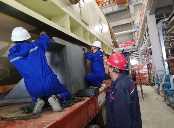

图4工序衔接安全隐患控制:设备基础底板杂物、螺栓孔精度控制,每道工序严丝合缝
  2.工序衔接安全隐患风险防范对策:
  ①凡是与关键线路相关联的分部分项和单位工程的安全风险全部进行前瞻并梳理出来。审核其上下游关系。包括可操作性、安全交接。如果存在风险就进一步优化、完善前一道工序的安全措施。比如:本项目占地400余亩,南高北低,挖高填低的土方转运过程中,每一辆土方运输车辆司机都熟悉从开挖区域进入主厂房大门行驶线路,充分利用车辆的自重层层压实道路基础,包括转弯半径区域,便于后期400吨发电机组超重车辆安全进场。钢结构各个平台通廊也是监理审核重点,把横跨通廊高度不足的管道或强迫体位不合理的局部设计反馈给设计厂家,图纸变更尽量提前,以免影响工期。要害设施逃生线路确认。比如供氢站、调压站等易燃易爆区域的逃生。
  ②地质条件和气象条件变化与工程不当造成的安全风险隐患辨识 。南山电厂项目地质条件复杂,地表粘性土遇雨易软化且流淌快速。监理团队要求土建施工单位在雨季来临之前对已经完成的排水井口进行保护,不得淤堵排水系统。要求钢结构和设备安装单位对高耸结构的构件的摆放位置进行硬化处理或碎石铺垫,避免今后爬高清理被污染的结构。降低高坠安全风险隐患。明确三亚市崖州区常年主导风向,对锅炉钢结构外立面的迎风面封板增设铆钉,电梯滑轨焊接后补刷环氧富锌防腐漆,显著提升抗风、抗腐蚀能力。避免将来设备维护保养带来的安全风险。调压站、供氢站等高风险设施位于关键线路,监理部要求周边相关设施抓紧时间施工,特别是需要动火部位应提前完成施工。所有动火作业必须办理动火票手续,监护人在岗履职。
  ③危大方案编制与专家论证衔接不严密造成的安全风险隐患 。参与项目的上海某家企业上报监理部燃气管道顶管施工方案,该方案属危大方案,在专家论证过程中,监理坚持要求对管线某段区域地下部分进行详勘,结果发现管线顶进线路标高潜藏有微风化岩,随后及时调整施工方式和设备。为项目按合同完工奠定坚实基础。

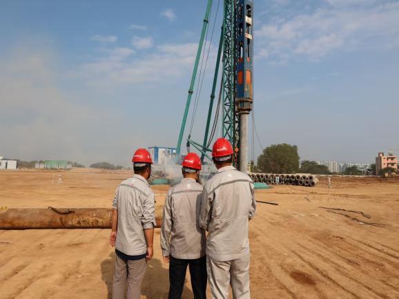

图5工程结构安全隐患控制:垂直度、贯入度满足设计要求,确保工程结构达标
  2.工程结构安全风险隐患防范对策。
  ①施工用地周边环境,包括地质条件、气候条件的安全性分析。监理部与设计单位、地质勘探单位、安装单位及其他相关参建单位沟通后,对周边环境、气候条件及地勘报告进行分析与风险隐患进行辨识与前瞻。比如,对400亩施工用地之外的南山坡面检查是否有冲沟、松散泥沙堆积,雨季汇水流经线路。用地外的森林与本项目消防灭火的安全距离。常年主导风向和台风登陆频次与方位,用地内部是否存在地质断裂带或沉降带,;岩石的节理面和褶皱以及风化程度与埋深。是否存在地下水,这些资料都是制定工程关键线路的依据。
  ②总平面布局的安全性与合理性分析。主厂房桩基础和发电机组等重载设备基础,设计单位依据地质状况采用的是摩擦桩。厂房桩的承载力必须满足立柱、水平轨道梁、屋顶钢结构、大型天车的荷载以及发电机吊装落位的总荷载。一旦发生沉降若想调整与修复难度极大。所以对地下桩尖触碰的岩石一定要弄清是孤石还是片石,是否有必要凿穿片石继续打桩,直到承载力满足施工要求。这是典型的工程结构安全风险隐患。燃气轮机和发电机组设备基础桩基础也必须满足工程设计要求,如果沉降不均匀,两台设备的同心度就无法满足,同心度不足将造成设备发热与振动,加快磨损。该设备造价达上亿元。
  ③施工过程中工程结构的安全风险控制。锅炉钢结构安装到最高处时,一节烟囱重量达26吨,靠400吨履带吊将其吊至70米以上的高空然后对接。四个吊耳厚度每一个都达到28毫米。焊口必须双面打坡口,然后焊接探伤确认其吊装的安全性。否则一旦在半空中断裂将造成灾难性后果。吊耳虽小但也属于工程结构安全风险隐患且责任重大。南区电厂项目南面高北面低洼,挖高填低过程中遇到岩石,监理对岩石的节理面进行风险辨识。比如,水平节理就非常危险。受到设备振动后岩层之间直接脱落,坠物伤人。垂直竖向节理面就安全得多。岩石触碰后朝两边开裂,人员设备安全性相对较高。
