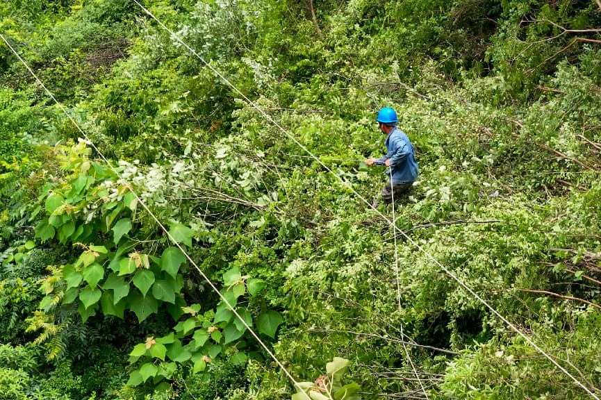

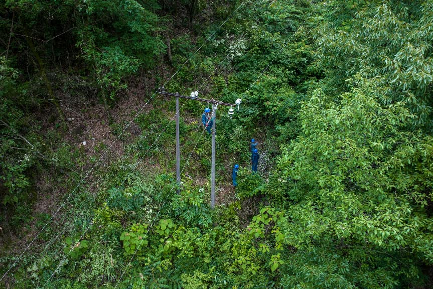

  抢修行动迅速铺开。在敦好镇长寿村,10千伏正田线田明支线22号杆柱瓶被雷击穿破裂,导致21号至22号杆之间导线断裂脱落,辖区部分村落供电中断,约130户居民用电受到影响。抢修现场环境复杂:通往长寿村的乡间道路泥泞湿滑,车辆无法抵达,抢修人员只能肩扛工具徒步前行;断线点位于山坡上的山林之间,植被茂密、地势陡峭,搜寻过程犹如“林间捞针”。上午10时,抢修人员抵达故障点,迅速划定安全区域、排除隐患,随即展开作业——更换受损柱瓶、重新架设导线,严格完成接线、紧固、核验等工序。
