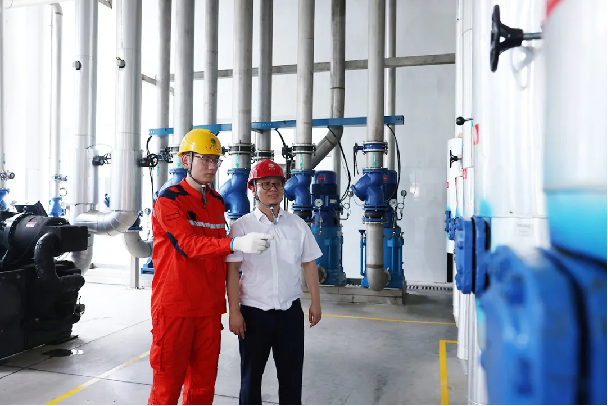

穿过震耳欲聋的压缩机动力室,来到企业的高压配电室门外,小周师傅拿出一套安全帽和工作服,贴着我耳边大声说:“我们马上要进入作业现场了,需要规范着装。”

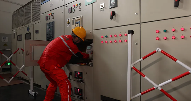

绕过两排配电柜,映入眼帘的是两排整齐的安全围栏。围栏中央的“在此工作”标识牌后,一个人正头戴安全帽,扎着马步,弓身抬头,一手拿着工具,另一只手在配电柜内忙碌着。被汗水浸湿的工作服紧贴在身上,显露出他结实的肌肉线条。
严师傅扎着马步在装接电表丨刘振旺 摄
想必,他就是严树文师傅。
我站在一旁,默默观察。严师傅仿佛一位太极高手,下盘“纹丝不动”,手上却在“行云流水”,让人不忍打断。

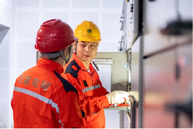

“因为今天这个计量柜的位置比较特殊,不上不下的,另一方面,我们要保证视线跟电表平行,所以才需要保持这种姿势。”严师傅说,工矿企业使用的三相智能电表和我们平时用的家用电表不一样,要复杂一些,除了电表本身外,还有智能终端和配套的互感器。像今天这样一套拆装,有些线头还要重新制作,要接近一个小时时间。
“那岂不是要扎一个小时的马步?我的天呐……”我惊叹道。
严师傅腼腆地笑了笑,继续蹲下作业,边干边介绍:“别看是简单的剪线、拆线,其实都是挑战体力的活儿,所有的接头都必须连接紧密,表计装备间距定位要符合规定。”

因为周边存在邻近带电设备,装接过程中不仅需要力量和技巧,还要时刻保持头脑清醒。一旁的小周师傅充满钦佩地说:“我师父装表快30年了,手头上安装的电表数都数不过来。”

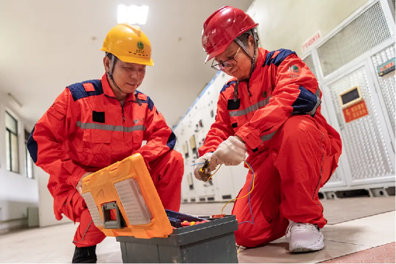

我仔细打量着工具框里的一根根导线,一个个接头,整齐排列,横平竖直。
见我在发愣,严师傅说:“有时,一个弯头没有做好,甚至是螺丝没有拧到固定的圈数,都会影响装接的速度和质量。”

可出乎我意料的是,看似细小的铜导线,却异常坚硬,不用点劲儿还真不一定能一次性剪断。我双手都握上了钳尾,紧咬牙关用力,总算剪断一根。随后是剥线头,这不仅要控制尺寸,还要控制好力度。在制作圆形端头时,尽管我反复修正,还是没能制作出一个完美的圆环。在戴着手套连续拧了十多颗后,我手掌的大鱼际部位也开始发酸。
