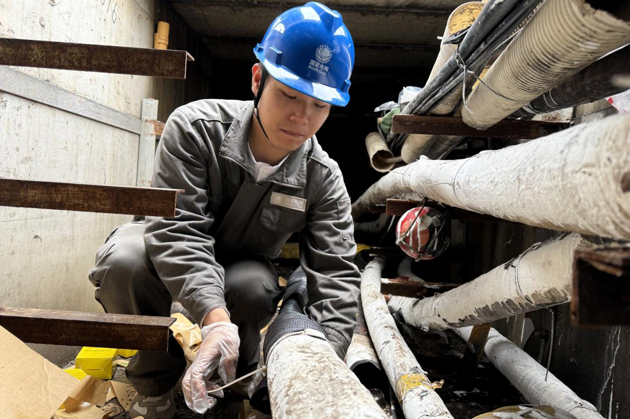

运维人员运用电缆路径探测系统寻找电缆中间接头。
  “电缆中间接头是连接电缆两端、确保连续性和密封性的关键部位。”该公司电缆运检班班长黄帆解释道。结合多年的工作经验,他发现多数电缆故障都是由中间接头问题引起的,这类故障易导致电缆接地、线路跳闸,严重影响供电可靠性。

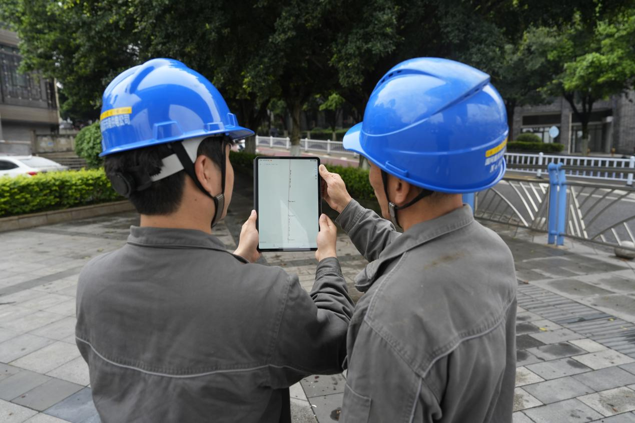

  为解决这一运维痛点,提升电缆精益化管理水平,国网重庆市南供电公司自2024年3月起,启动了基于电缆精确识别仪的电缆中间接头探测与定位功能研发,目前对南岸、巴南两区主网2916处电缆中间接头进行了全面信息采集与“身份登记”,成功构建了一套电缆路径探测系统。
  这套系统相当于为每一处电缆中间接头建立了专属的“电子身份证”。系统数据库详细记录了电缆中间接头所在的电缆井位置、经纬度坐标、高程、具体街道地址,并配以现场地标照片,信息一目了然。更便捷的是,该系统可与导航系统无缝关联。运检人员无需再凭经验摸索或查阅大量图纸,只需在系统中选定目标点,便可借助导航软件规划最优路线,直达目标电缆井,极大提升了检修效率。
