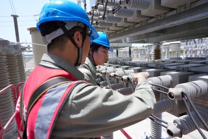

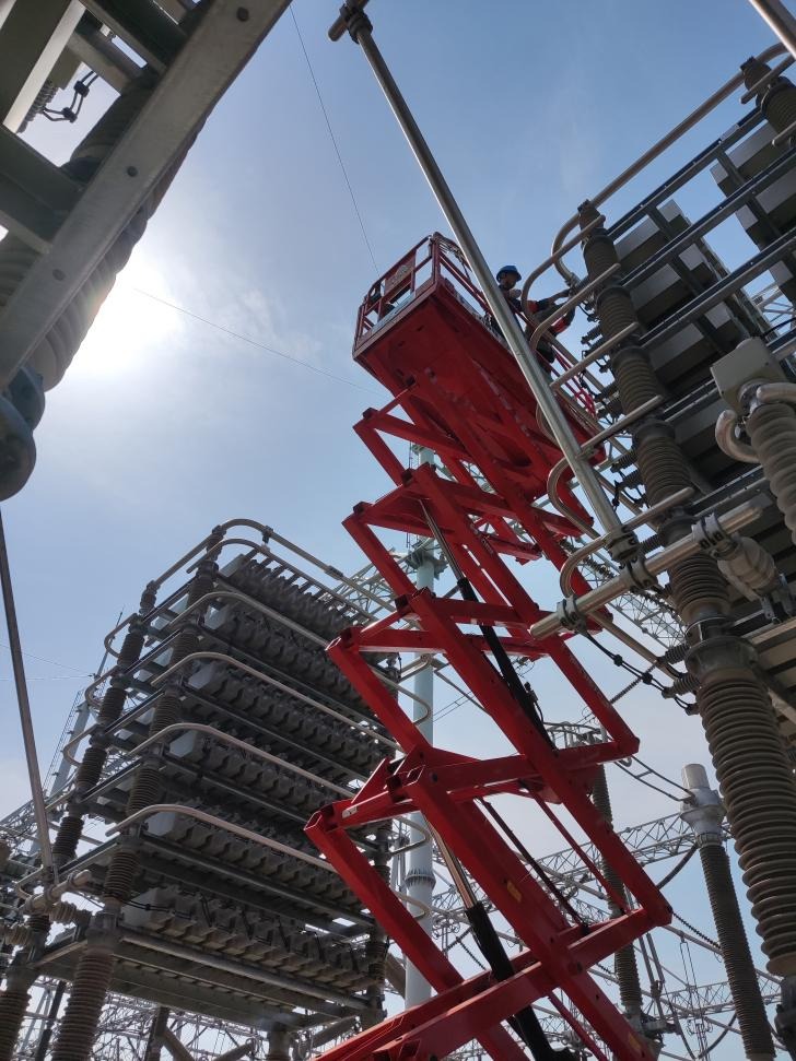

  “此次项目实施对高端交流滤波器HP12/24滤波器5613 A相并联电容器组电容器接线端子上加装156个传感器,在外侧加装中继器以实现对系统滤波器电容状态的全面智能感知。”5月13日,该项目开始投建安装,国网湖北直流公司滤波器检修作业主人陈波向工作班成员交代要时刻严把工作质量。本次首创项目作为两项科技成果转化的落地实践,对于全国直流工程交流滤波器系统示范意义重大。
  特高压武汉换流变电站5613小组滤波器在线监测系统于5月17日完成传感器部分安装,5月23日1.0版本系统调试成功,今后将不断优化人机交互界面并进行系统升级,提升电容器的智能感知程度,并纳入智能变电站运检系统,真正融合物联网、移动互联、可视化技术,做到快速研判、准确调度,为“陕电入鄂”电力动脉安全运行保驾护航。
