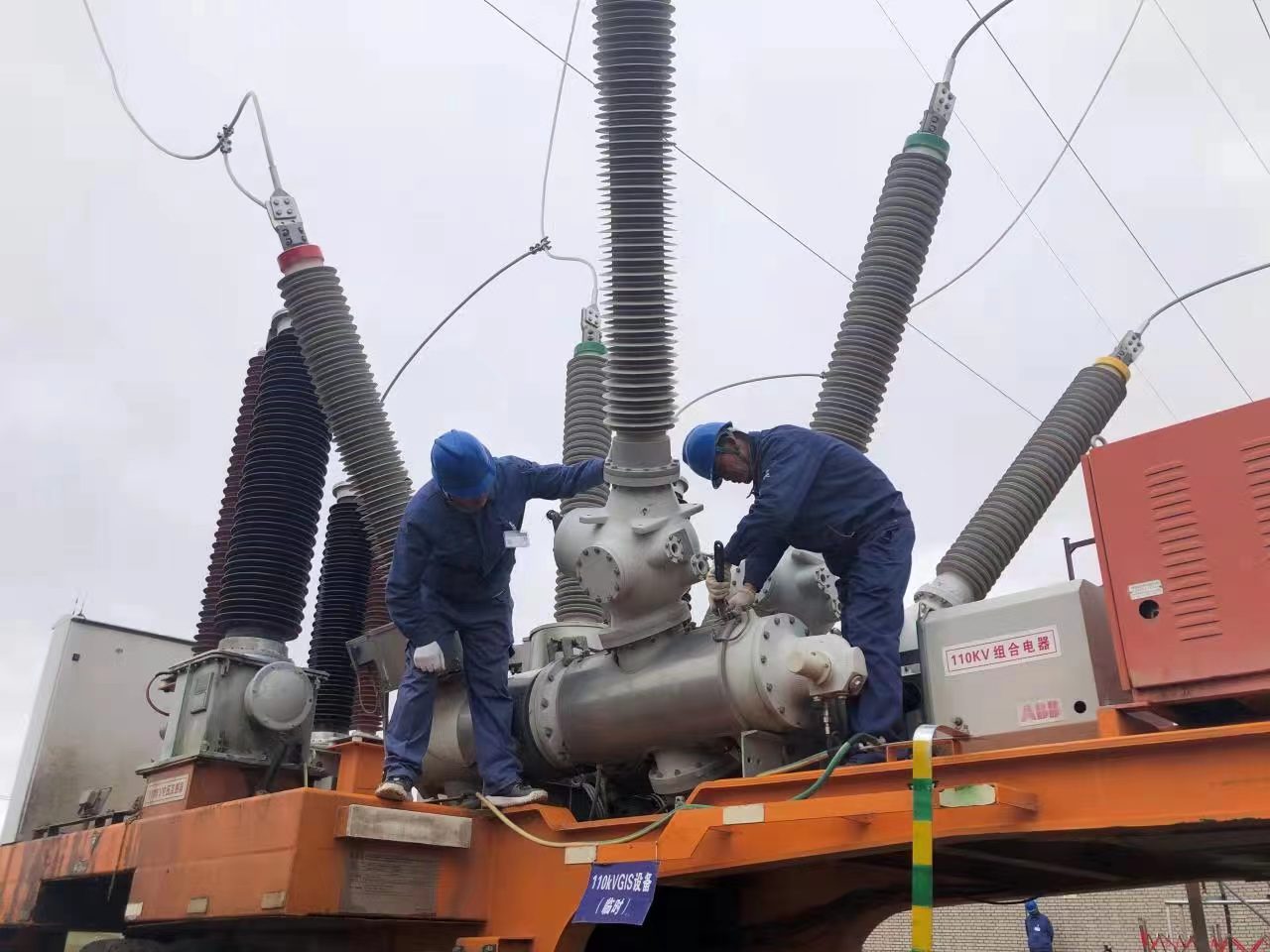

国网海西供电公司变电检修人员对车载移动式变电站负荷转移投运前进行验收检查

  6月14日一大早,进入移动变电站投运前的验收检查,线路检修人员王伟名用望远镜核实线路相序和最大风偏距离,张东成打开手电筒通过组合电器车上的观察孔,仔细查看隔刀触头位置是否满足要求。
  “如果隔刀触头不到位,会引起设备发热。水平连杆连接部位要在一个中心点,密度计电器额定压力过高或者过低,都会影响设备的正常运行。”张东成边检查,边向班员讲解道,“油枕的油位正常情况下是半红半白的,如果是全红,表示油位过低,全白则是油位过高。”
