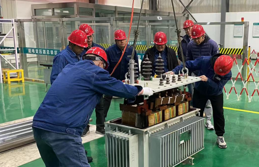

  中国电力新闻网讯 通讯员 陈力 党泽宙 报道 “这台变压器存在内部短路故障,很可能是绕阻烧毁,我们要重点查找变压器中放电、烧灼痕迹的位置······”4月18日,国网甘肃电科院专业技术人员正在对一台10千伏故障配电变压器进行吊芯解体检查,对故障原因进行详细研究和分析。
技术人员在检测基地进行变压器解体检查试验
  本次检查采用油样检查、吊芯检查、线圈检查、材料检查等方式,其中吊芯解体检查从外观、铁芯、器身、总装配、线圈拆解等五个方面对故障变压器进行全面检查。技术人员严格按照技术方案,根据7项检查项目、16条检查内容逐项、逐条评价故障变压器是否符合标准要求,并进行分析。同时,对未发现的安全隐患进行排查,并提出安全补救措施,及时消除同批次变压器安全隐患,提高电网设备的安全可靠性。检查后,各专业人员本着客观、负责、公正的原则,形成相应的吊芯解体检查结果报告,对于存在明显放电痕迹和烧灼痕迹的部位,提出了科学合理的溯源解读,并进一步对其进行材料分析及实验认证。
