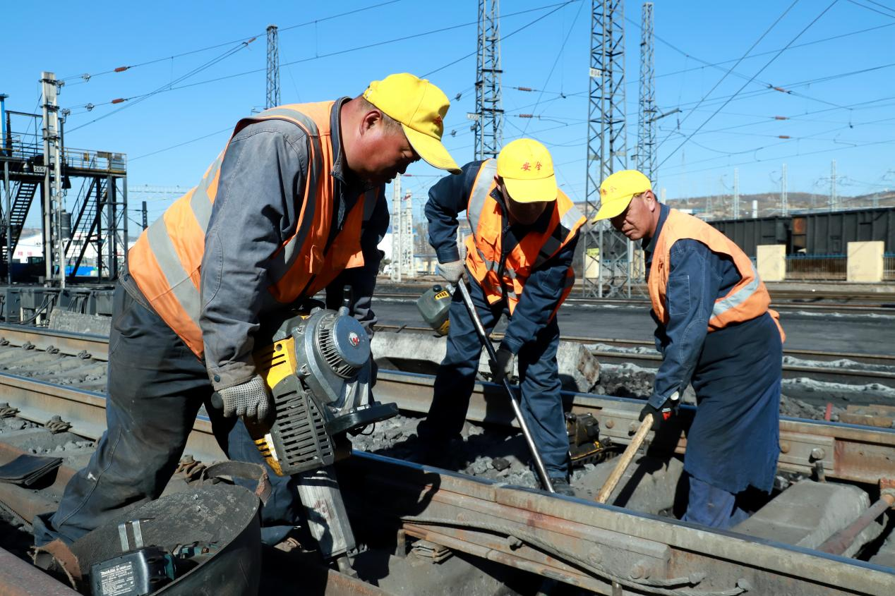

图为线路工正在松解道床石砟
线路工刘永宽是几个人当中身材最魁梧的。只见他双腿微曲,扎稳马步,双手稳稳扶着直捣机,突突突地松解道床下板结的石砟。直捣机的马达震得他手麻脸颤,但他依然倒吸一口气,紧紧握着机械把手,保持腰部发力,控制直捣机精准捣固。随着石砟的松解,他的搭档郝聪明用铁锹把石砟铲出道床,而其他工友在线路外用钢叉一边进行简单清筛,一边整理道床。
就这样一下接着一下捣,一锹接着一锹铲,深200毫米的道床石砟在大家的通力配合下终于掏空。接下来就是要劲儿的时候了。一名线路工用压机棒放倒轨枕,再把三指粗的麻绳套在伤损钢轨上,其余几人排成一列,扎稳弓步,双手拉绳,身体后仰,随着“1、2,1、2……”的口号同时发力。刘永宽在另一侧手执撬棍,铆足劲儿把脸憋得通红,一边配合推出轨枕,一边调整控制轨枕拉出方向,避免碰伤钢轨。李忠国一边指挥,一边观察角度和距离,以双眼为尺,确保轨枕精准拉出。在大家的齐心协力下,混凝土轨枕如同一根任由摆布的木桩,仅几下就被平稳移出。换上新钢轨后,所有人换了个方向,“倒带”一般把刚才的工序重复一遍。新轨枕到位后,大家各自分工,打螺栓、摆垫板、上扣件……每一道工序忙而不乱、紧密衔接。

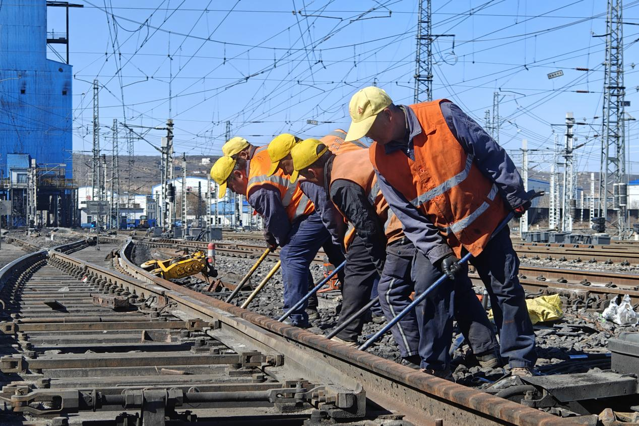

图为线路工正在推轨
在业务指导武新文的指导下,线路工们两人一组,推轨、松螺栓、摆垫板、打间隔贴螺栓,有条不紊地各自忙碌着。与此同时,信号工张向军和孙汉勋对信号接续线、融雪条绝缘等信号设备进行拆卸,待更换完基本轨后,与工务作业人员协同配合,做好钢轨接续线打眼、尖轨密贴调试等工作。

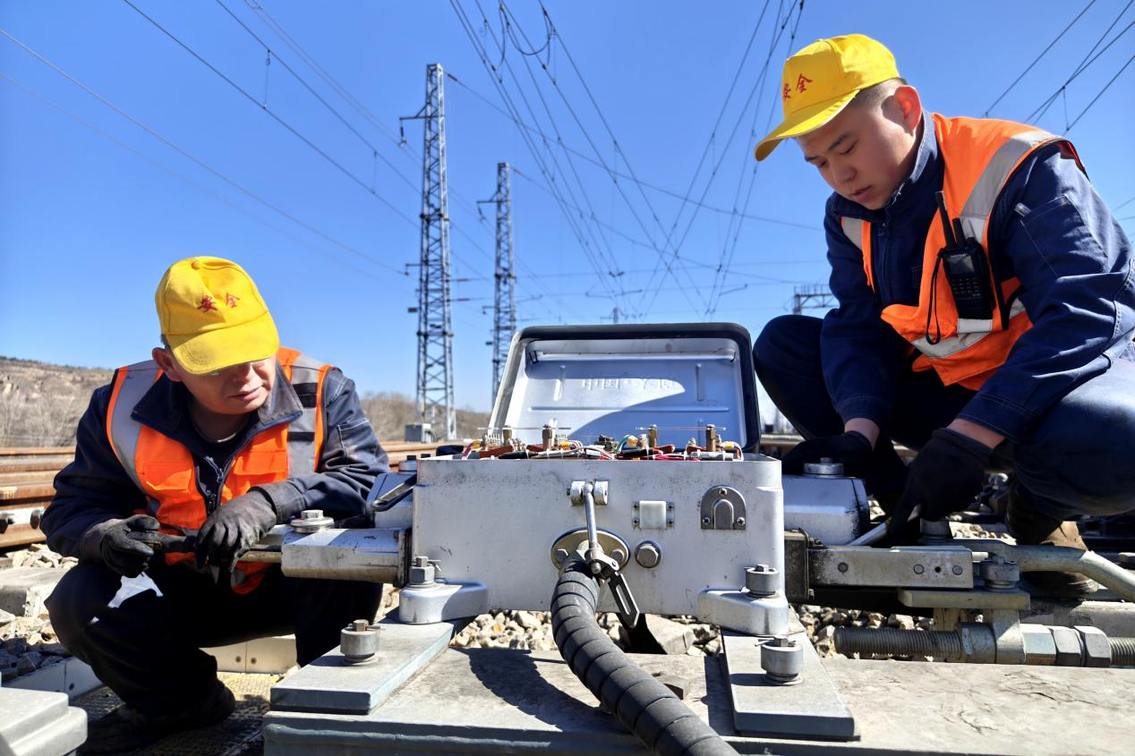

图为信号工正在检修信号转辙机
而在线路两侧的信号机旁,高长寿、杨建宁、祁富羽正在进行转辙机月度检修作业,完成检查设备螺栓紧固情况,进行缺口密贴调整,记录测试数据等任务。

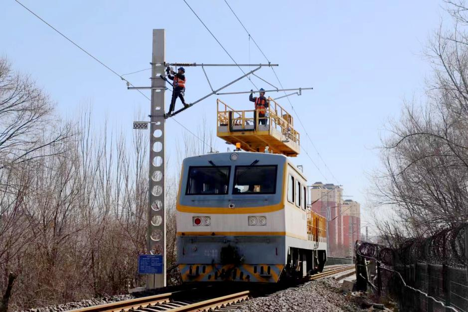

图为接触网工正在对供电接触网进行检修
