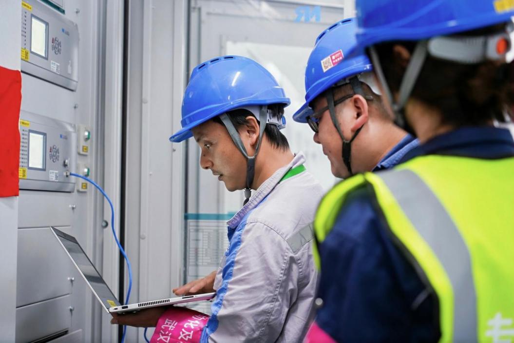

  5月25日,在特高压武汉换流变电站阀控室内,工作负责人高争光手持光纤排布图,目光在密集的机箱与光纤束间来回扫视。两名作业人员佩戴无尘防静电手套,从机箱内抽出一根细如笔芯的触发光纤,核对编号后缓缓推入卡槽,直到一声轻微的“咔嗒”锁定声响起。这是该站年度检修中最核心的攻坚任务——双极高低端阀控机箱冗余系统电源改造。而这样的动作,他们要在3天内精准重复5760次。

  改造的终极考验,是新增的A、B两路独立电源必须实现无缝切换,且要与原有阀控系统精准适配,技术逻辑复杂、调试难度大。为此,武汉站技术团队提前联合厂家开展多轮技术研讨,反复推演双电源切换逻辑,制定了覆盖正常工况、单路故障、双路切换等多场景的调试方案。“A路电源模拟故障,B路电源应在20毫秒内自动投入。”秦晓俐紧盯测试仪屏幕,当看到切换时系统未出现任何中断告警,切换时间仅为15毫秒时,现场响起一阵轻松的掌声。与此同时,检修人员开展阀控系统全系统联调,逐项测试双电源切换功能、冗余系统运行状态、触发指令传输稳定性,确保双电源切换无卡顿、无延迟,冗余系统运行协同高效,与原有设备适配度100%。

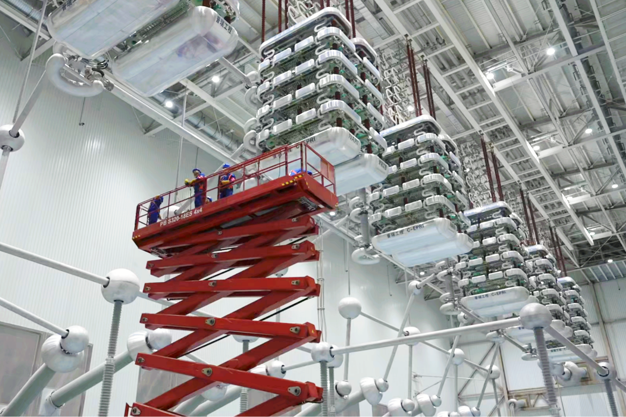

  在此基础上,团队还对2880个晶闸管逐一开展独立触发试验,构建“光纤对接+功能验证”双重保障体系。现场人员在操作屏上发送触发指令,后台监控系统实时接收晶闸管动作反馈报文,技术人员逐一核对触发指令与回报信号的位置、状态是否一一对应。“极Ⅱ低端VBE A/B系统发阀YD3模块3第15晶闸管触发正常,回报信号正确。”随着数据逐项确认,所有光纤回路的通畅性与触发功能的可靠性得到全面验证。
特高压武汉换流变电站现场检修人员在阀塔作业车上开展晶闸管触发试验(黄靖涵 摄)
