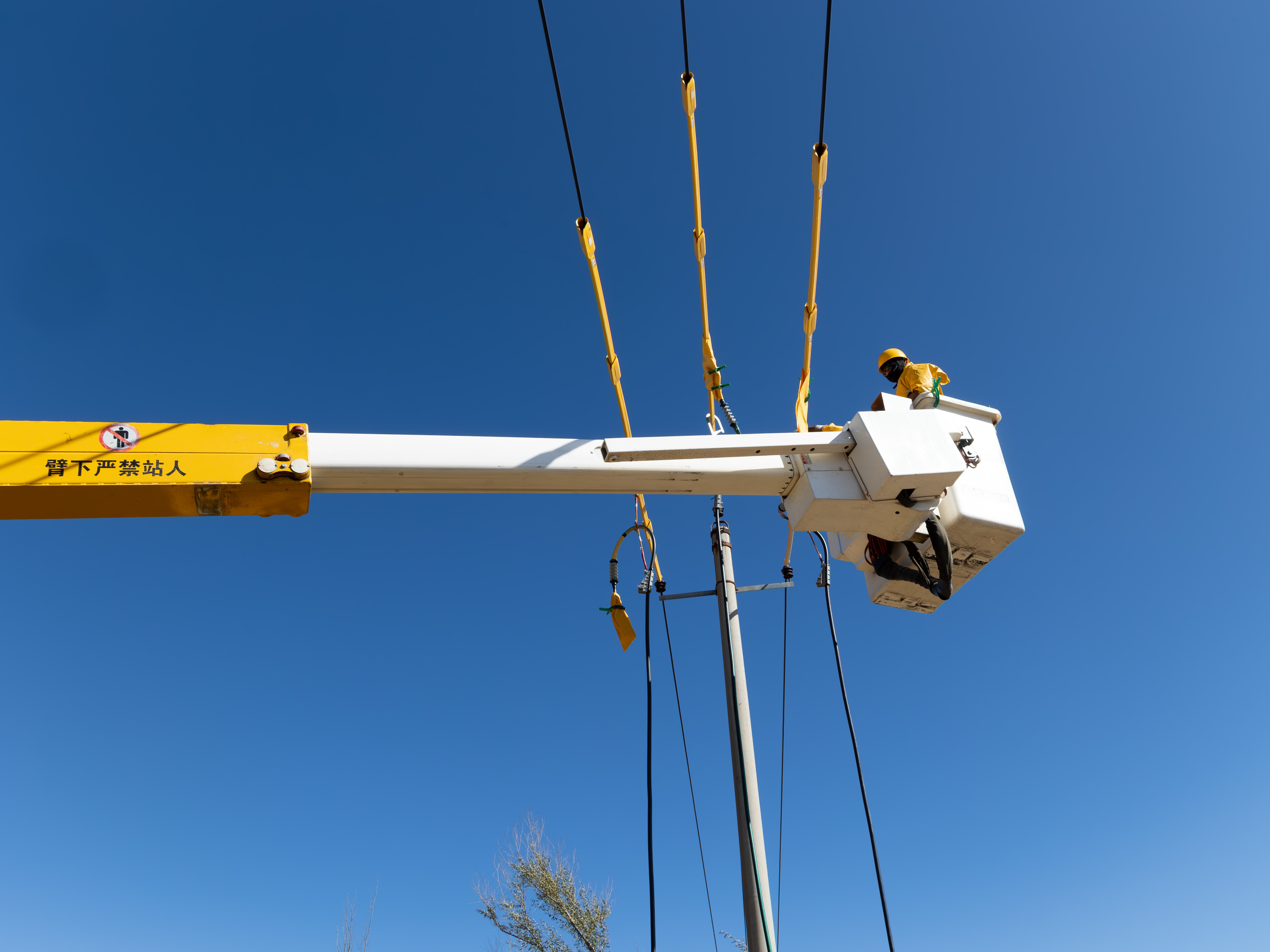

  国能源新闻网讯(李小东 张亚林)10月22日,在甘肃省永靖县关山乡徐家湾村35千伏徐顶变10千伏关山线,国网甘肃兰州供电公司利用绝缘斗臂车、中压发电车、电缆展放车等特种装备,拓展实施“不停电作业+旁路作业+并网发电作业”联合作业,在甘肃省首次采用中压发电车临时并网发电作业法,转带全线路负荷后进行配电网不停电检修作业,实现了“检修零停电、负荷零损失、客户零感知”。
  据悉,10千伏关山线公变65台、专变13台,服务用户2276户,供电涉及关山乡和徐顶乡,供电面积约198平方千米。
  当天,随着作业开始,国网兰州供电公司员工在高空中进行绝缘遮蔽,依次起吊高压柔性电缆搭建供电回路,采用中压发电车并网后将变电站间隔停电,由中压发电车转带全线路负荷。随后,带电断开25号杆耐张引流线,使1号杆至25号杆之间停电,由检修人员在停电状态下完成2号杆至5号杆区段杆塔线路迁改。迁改工作完成后,带电作业完成25号杆耐张引流线搭接。等中压发电车退出运行后,变电站间隔供电恢复全线供电。本次联合作业实现了用户不停电情况下的电网检修,同时也是“不停电”新型检修模式下的一次大练兵,为后续开展此类联合作业提供了经验。
