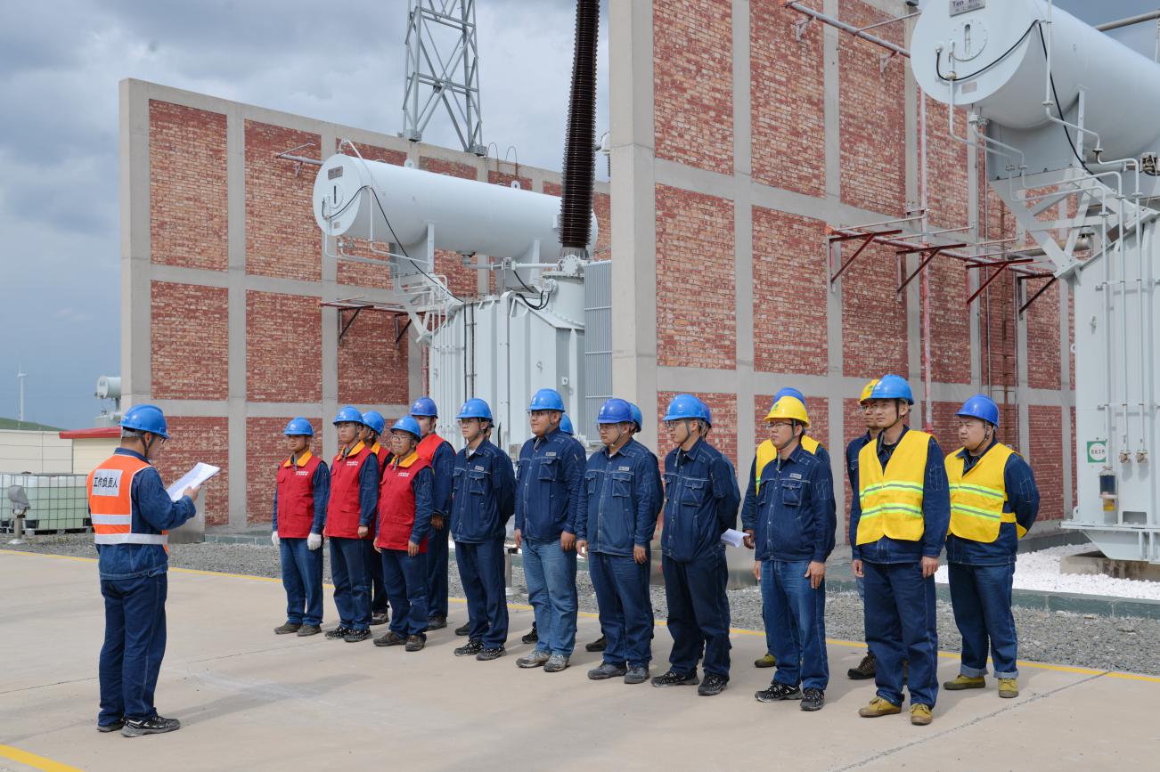

6月16日8时,经过前一天的阵雨,阿拉坦500千伏变电站现场气温22摄氏度,宜人的气候为检修作业创造了有利条件。“今天的登高作业较多,大家记得系好安全带,注意与带电设备保持安全距离。”工作负责人邵枫在开工前宣读工作票,叮嘱检修人员注意安全规范。
阿拉坦500千伏变电站2号主变检修作业工作前现场交底。(摄影:刘泽宇)

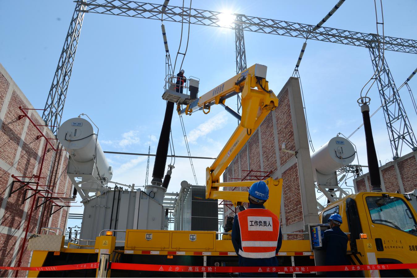

8时30分,经检查现场环境满足起降条件后,绝缘斗臂车进场。“一切正常,开始起吊。”随着监护人发出起吊指令,斗臂车缓慢伸展吊臂,将运维人员送上2号主变顶端,在这里,检修人员要拆除主变一至三次侧引流线。随后,试验人员一组换乘斗臂车将试验线连接至主变套管,另一组紧盯直流电阻测试仪、抗干扰介质损耗测试仪等仪器设备,做好试验准备。
检修人员在阿拉坦500千伏变电站拆除2号主变压器500千伏侧套管引流线。(摄影:刘泽宇)

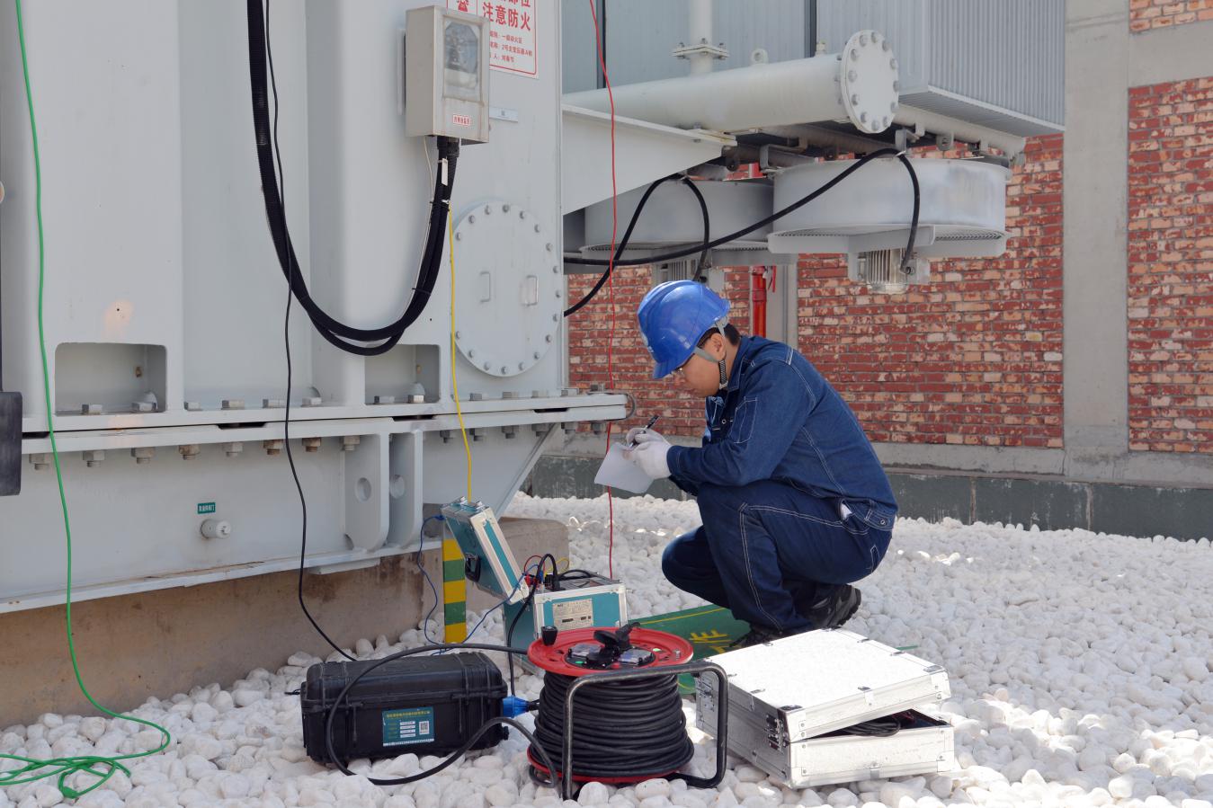

“接线已完成,可以加压。”2号主变上,试验人员向仪器操作人员发出信号。6月16日,累计完成主变压器、电压互感器、避雷器、电抗器和电容器高压例行试验,通过分析数据、比对误差进行分析判断,最终记录准确的试验数据,完成状态检修评价。
试验人员在阿拉坦500千伏变电站测试2号主变绕组直流电阻。(摄影:刘泽宇)

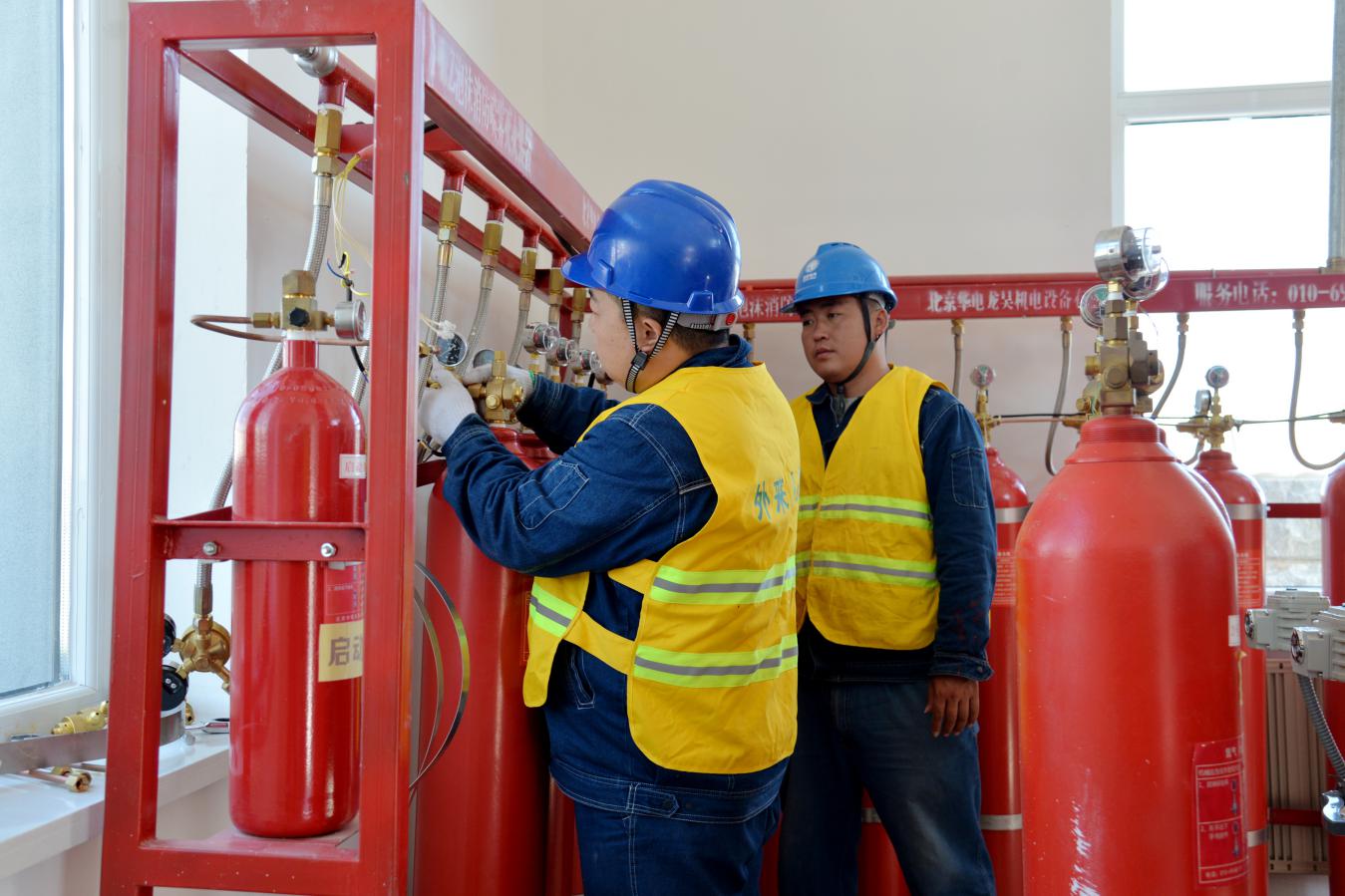

主变压器泡沫喷淋装置是一种高效环保灭火系统,当达到启动条件时,电磁阀开启,高压氮气通过减压阀减压后进入泡沫储罐为灭火剂加压,开启阀门通过喷头进行喷雾灭火,这也是本次主变例行检修的一部分。6月17日,运维人员为喷淋装置更换了全新的泡沫液和氮气瓶。整个过程中,运维人员需要在狭小空间内排空旧泡沫液,清洁罐体内部,缓慢注入新泡沫液,随后装卸13个40升高压氮气瓶,并进行压力测试和泄漏检查,确保气密性良好,持续的紧张状态对运维人员身心带来了不小挑战。
运维人员在阿拉坦500千伏变电站为主变压器泡沫喷淋装置更换氮气瓶。(摄影:刘泽宇)
