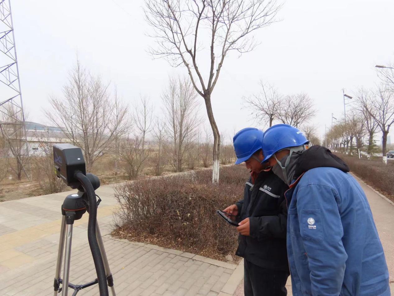

  输配电运检中心研判认定,风筝被打湿可能会导致输电线路两相间短路,要尽快使用激光炮取下风筝线。14时50分,李全焜和佘超开始采用电网异物远程清除器(激光炮)清除风筝。作为工作负责人,李全焜仔细勘查了现场,发现风筝尾巴时不时接触线路另一侧。事不宜迟,2人马上开始作业。
  李全焜和佘超熟练地组装好激光炮镜头,瞄准风筝准备发射。但因为当天风力仍较大,风筝不停飘动,他们不断调整激光炮的角度,用激光束定点燃烧搭挂点。15时48分,风筝落在了地上,隐患顺利消除。
