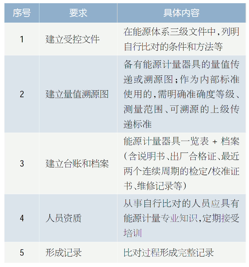

  根据GB17167《用能单位能源计量器具配备和管理通则》要求,非强制检定的计量器具(次级用能单位内部使用的、不涉及贸易结算的)可以采用自行比对或评估的方式进行校验,确保其计量准确、可靠。自行比对的条件如下:各部门应建立受控文件、量值溯源图、计量器具台账和档案,比对过程形成记录。
  自行比对的方法主要有设备间横向比对法、标准表比对法等,其中标准表比对法准确度更高,该法步骤如下:①准备一台经法定机构检定合格的标准器:以便携式超声波流量计为例(作为参考标准),将便携式流量计与被检能量计串联安装在同一管段,在稳定工况下运行30分钟以上,同步记录两台仪表的读数(流量、热量、累积量);②计算相对误差:相对误差=(被检表读数-标准表读数)/标准表读数*100%;③合格判定:如超声波流量计的允许误差为±2.5%,超出允许误差范围时,应停止使用,并粘贴“停用”标识。
