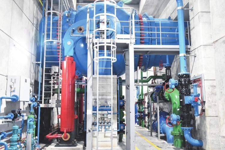

海南琼中抽水蓄能电站去年综合效率达80%,超过行业平均水平,图为电站球阀设备。 陈泓宇 摄
