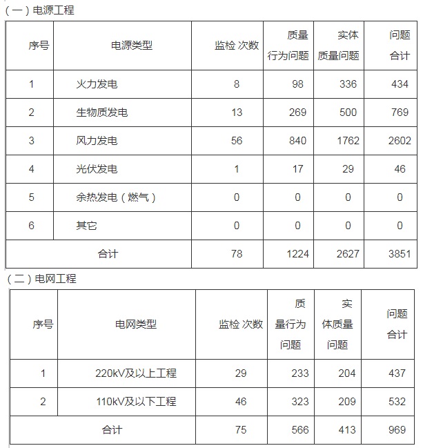

2020年一季度,各电力质监机构开展监督检查的一定规模以上电力建设工程项目153项,共发现各类问题4820个。其中检查电源项目78项,存在问题3851个,占比79.9%;电网项目75项,存在问题969个,占比20.1%。具体情况见下表:
