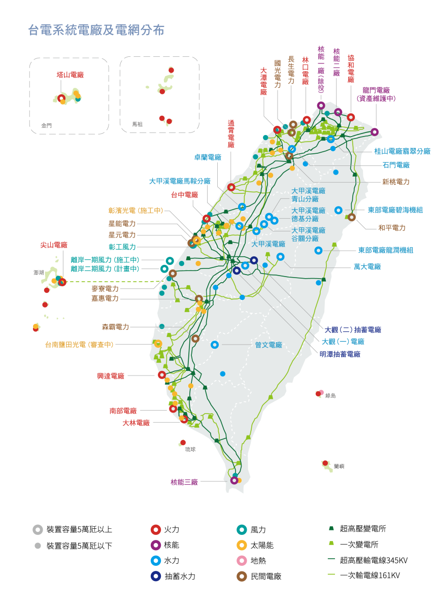

  台湾电力系统为海岛型电力系统,未与大陆主网联网。近年来受台湾省经济发展放缓影响,负荷增长不大,电源投资建设较少。台湾电力公司作为台湾四大公营事业之一,按照垂直一体化机制,负责全省的发、输、配、售等环节电力运营与管理。
  2020年台电统调最大负荷为3802万千瓦,用电量约2400亿千瓦时;台电电源总装机规模4977万千瓦,其中,煤电占29.5%、气电35.8%、燃油3.2%、核电7.8%、抽蓄5.2%、可再生能源18.5%。台湾发电资源及负荷中心均分布在台湾西部沿海区域,主网网架由南至北,呈带状分布,最高电压等级为345千伏。
  本次事故的兴达发电厂位于台湾省高雄市,隶属于台电,厂区面积135公顷,装机容量仅次于台中发电厂及大潭发电厂,居台湾第三位。2020年装机容量432.595万千瓦(其中,煤电机组容量2*50+2*55万千瓦,气电机组容量5*44.519万千瓦),占总装机比重8.7%;年发电量约246亿千瓦时,占全岛总发电量10.6%。
  台湾电力系统示意图及事故电厂位置如下图所示。
图3 台湾电力系统示意图(图片来源:台电网站)
