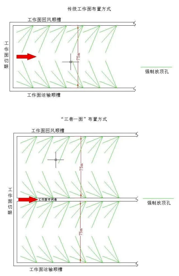

“我们从安全保障、生产系统、开采布局、工作效率等多个角度进行调研、论证和前期准备,初步设想了‘一面三巷’开采方案,即,通过施工工作面回风顺槽、运输顺槽和中间巷等三条巷道,将工作面倾斜长度增加一倍,中间巷将作为强制放顶作业专用施工巷,这样既能提高工作面生产效率、减少沿空留巷作业施工投入,又能保证工作面强放作业正常进行。”该矿生产副矿长李梅表示。
创新首先要保证安全。他们与四川大学合作完成科技攻关项目“下组煤承压开采工作面长度与底板破坏深度关系研究”。结论表明,当工作面采用“一面三巷”方式开采时(即工作面长度为150米时),工作面回采对底板最大破坏深度将无明显增加。这一结论为工作面最终实现“一面三巷”开采提供了理论依据和安全保障。
要想把理论转化为实践,需要付出艰辛努力。该矿技术部门对煤层赋存、生产系统进行再分析、再论证、再设计,完成了《下组煤开采初步设计(修改)》和《下组煤开采安全设施设计(修改)》编制工作,并顺利通过冀中能源集团、河北省应急管理厅批复,8月中旬,下组煤开采项目正式进入联合试运转阶段。首采面19101工作面于10月中旬实现了上部、下部成功对接,通刀割煤。目前,工作面全天割煤稳定在300架以上,放顶步距有效控制在15米,已安全推采45米,收到了预期效果。
“‘一面三巷’开采时中间巷作为强制放顶孔专用施工巷,成功弥补了强放孔深不足、放顶距离小这一短板,万吨掘进率降至59米/万吨。同时,这样布置还可以节省工作面中间巷沿空留巷施工,大大缓解采掘接替紧张局面,每个工作面每年可为企业节支创效近千万元。”李梅说。
