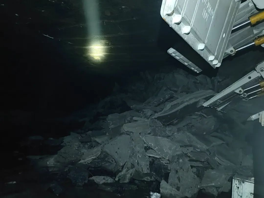

近日,中国煤科开采研究院承揽的陕西未来能源化工有限公司“金鸡滩煤矿110、111综放工作面水力压裂初次放顶”项目,利用长短孔多维水力压裂工程首次成功压裂初采工作面,解决了放顶煤工作面初次放顶难题。
本项目采用“常规短孔水力压裂+定向长钻孔水力压裂”组合的长短孔多维水力压裂初次放顶新工艺。通过短孔压裂对直接顶卸压,定向长钻孔压裂对中高位老顶的卸压,既解决了煤层顶板"关键层预裂"问题,又解决了巷道围岩“大块变小块”导致的控制覆岩活动范围和强度的问题。短孔累计进尺2435m,分724段压裂,压裂2172m,长孔累计进尺891m,分18段压裂,水平压裂段长360m,创造了国内长短孔结合多维顶板卸压的新纪录。项目通过钻孔窥视、压力数据监测、压裂跑水记录等多种手段,构建了水力压裂过程效果监测评价方法,综合评估了长短孔多维水力压裂破岩弱化顶板效果。结果表明,各项指标均达到预期效果,工作面推进34m时老顶来压,初次放顶效果良好。
