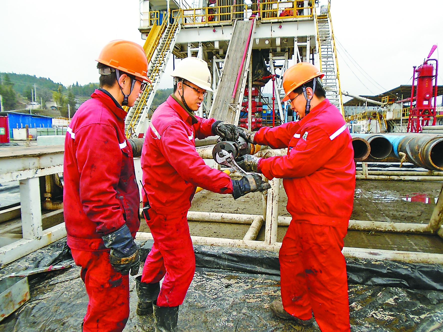

施工人员将岩芯从套管内取出。宁仁磊摄

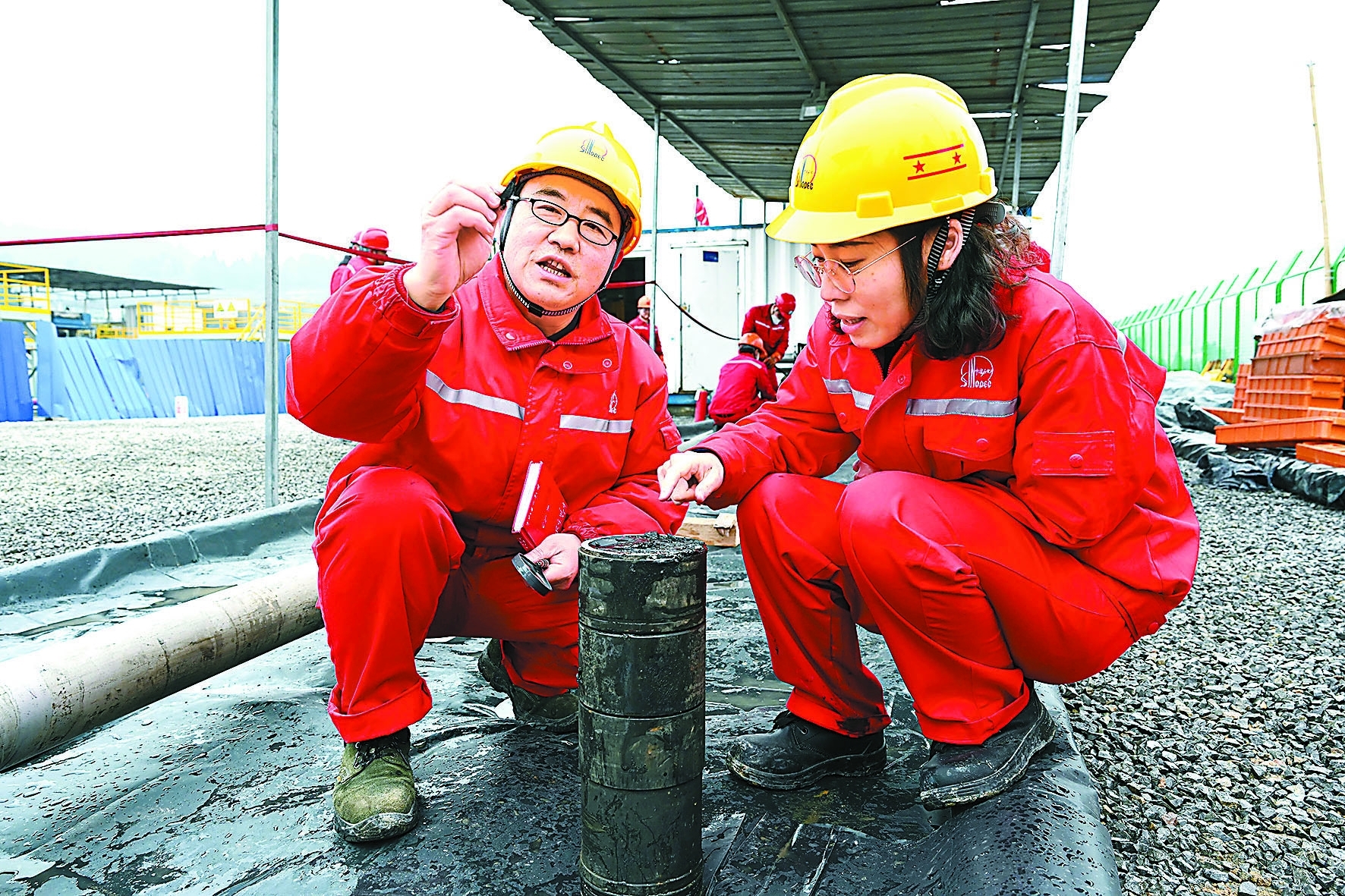

专家正在仔细观察取出的岩芯情况。李占军摄
