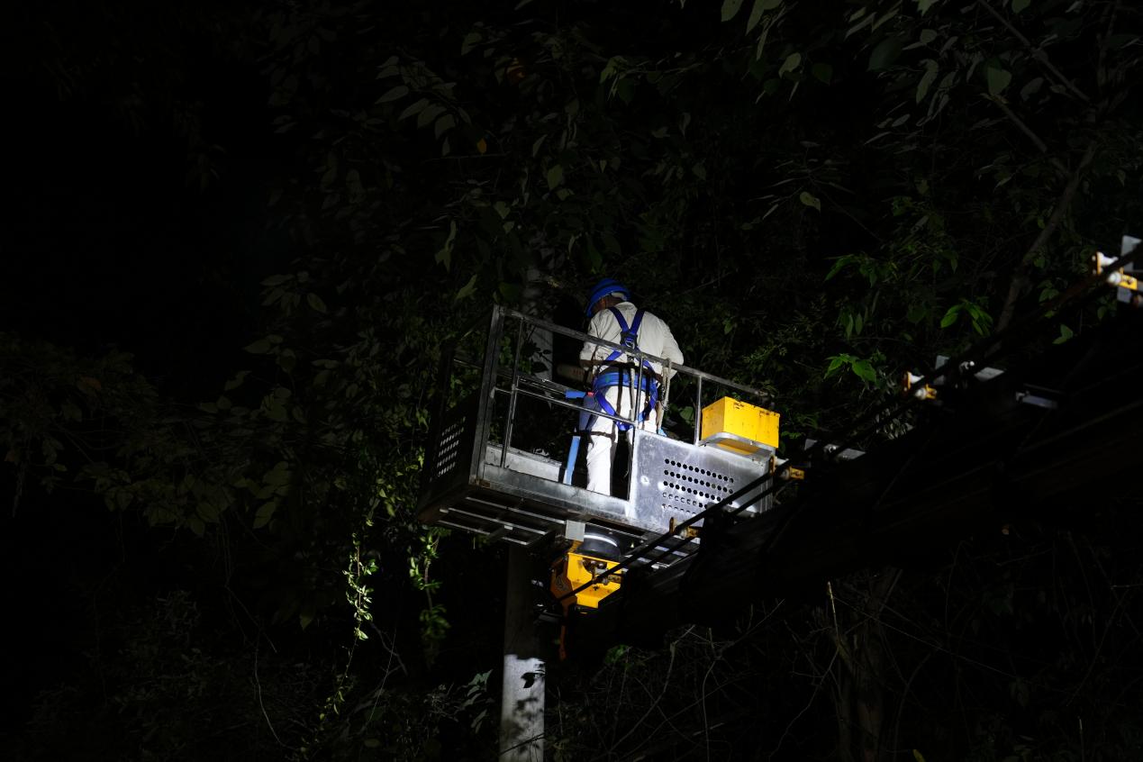

  在10千伏郊沿线62号杆至63号杆断线抢修现场,抢修人员做好安全措施后,对A、B相断线进行铰接、收线、紧线、绑扎。同时,对62号杆前段线路的树障进行全面修剪、清理。
