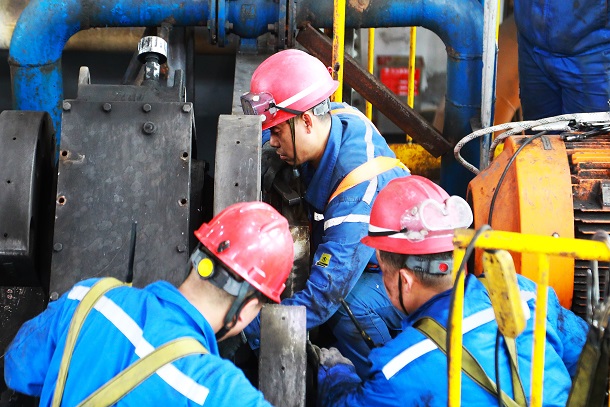

维修工正在检查振动筛激振器。

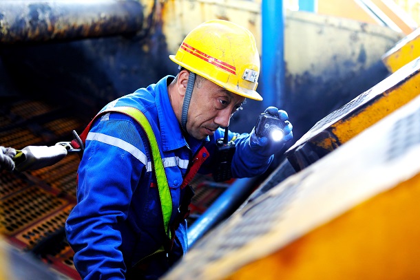

“小马,这有几个螺栓有点生锈不好拆卸,你去工具包里拿点松动剂”。翟其明手持探照灯蹲在筛板上,一边仔细查看激振器地脚螺栓完好情况,一边提高嗓门对徒弟说道。阳光下,设备的敲打声、割枪的切割声、嘹亮的号子声,各种声音交织在一起,奏响了激昂的检修“奋进曲”,也奏响了老设备重生的希望之歌。当重达1.8吨的旧激振器被拆卸缓缓落地时,真正的考验才刚刚开始。
维修人员正在拆卸振动筛激振器。

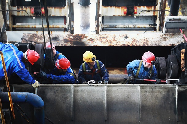

然而,首次试车的轰鸣却让所有人心头一紧——振动筛的振幅不尽人意,物料在筛面上的跳动不够活跃,仿佛在诉说着新“心脏”的不适应。面对这一幕,大家并没有慌乱,而是迅速围在一起商讨对策。检修队副队长徐宝凭借深厚的专业知识,仔细分析每一个可能影响振幅的因素;翟其明则凭借多年的实操经验,提出独到的见解。经过反复讨论,他们决定调整配重块位置,为新“心脏”找到最佳的平衡点。
维修人员正在调整激振器配重块。
