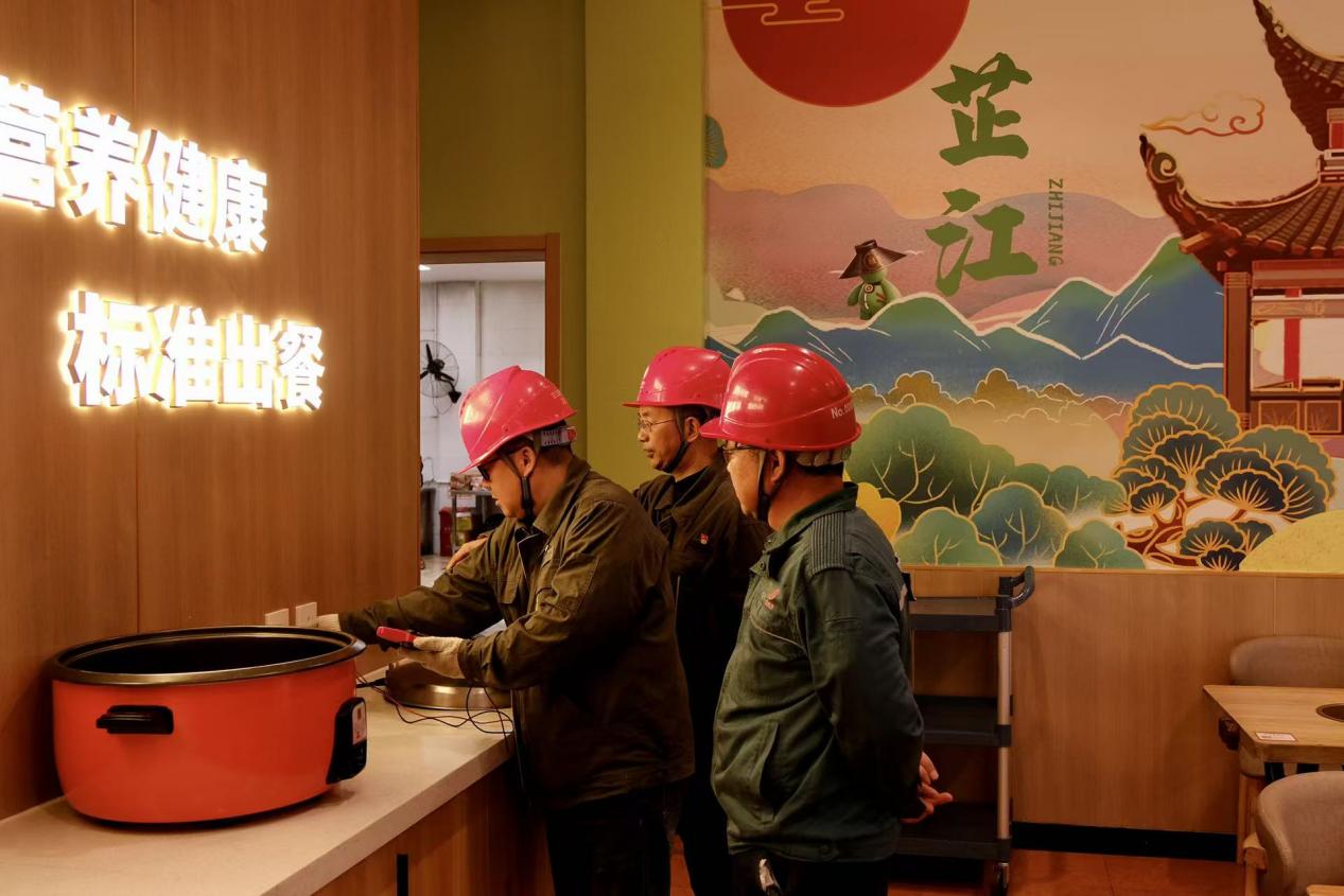

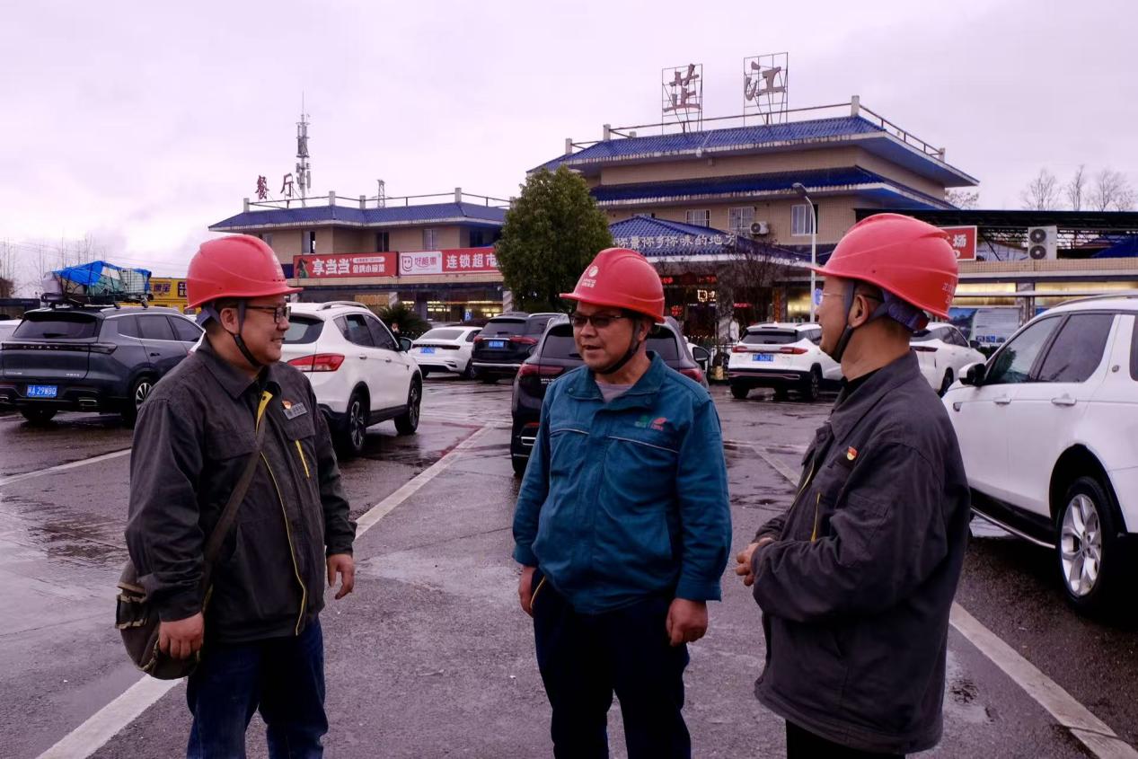

  中国能源新闻网讯(刘章 王济宏)2月26日,国网湖南芷江县供电公司(简称“国网芷江供电”)沅州供电服务站副站长蒋迅和同事来到沪昆高速芷江服务区,测量服务区内部电压情况。服务区电气负责人杨宝嵇握住蒋迅的手,感谢他们春节期间迅速行动,及时解决了服务区用电难题,保障服务区正常运转。
  2月19日大年初三晚上,蒋迅接到杨宝嵇打来的求助电话,反映沪昆高速芷江服务区南区出现用户内部低电压问题,低电压已影响部分设备稳定运行,若不及时处理,可能影响春运期间旅客充电、用餐服务。蒋迅立即和同事赶往现场。
  经现场检测,系统10千伏供电电压正常,变压器低压侧首端电压正常,用户最高负荷仅为用户专变额定容量的54%。据了解,近期芷江服务区客流量激增,空调、餐饮设备等大功率电器集中使用,因负荷增加导致变压器低压线路末端出现低电压现象。蒋迅和同事经仔细分析,锁定问题根源为原有低压出线电缆线径过小,无法满足新增负荷需求,建议服务区从变压器低压侧向南区增设一条铜芯电缆分流。
