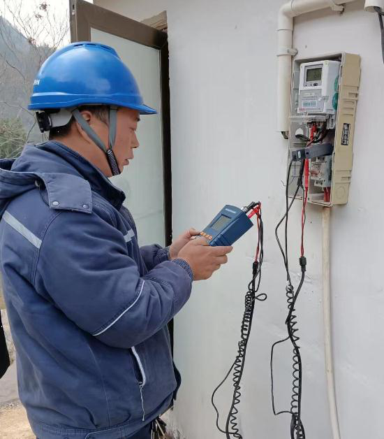

  文虎通过采集系统发现该余老家有9安左右的持续电流,初步判断该用户线路或设备存在漏电的可能性。于是,文虎和同事带上工具包从供电所驱车赶往现场上门服务。
  约30分钟后就赶到了余老家里,文虎和同事马不停蹄地对余老家里的电表和漏电保护器进行检查,经现场通过使用现场校验仪和钳型电流表测量电表的电压、电流等各项数据,均在正常范围值,然后又对漏电保护器的试跳功能和保护功能进行检查,都未发现问题。这就排除了电能表计量故障和家中漏电的两种情况,于是,供电员工又转移工作思路,开始咨询余老家里家中有哪些电器,并对家中电器进行负荷检查。
