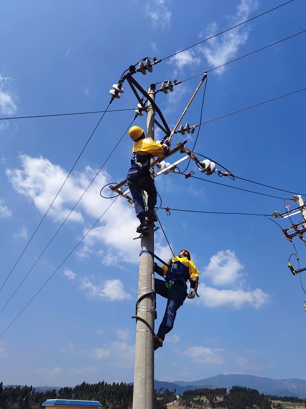

  中国电力新闻网讯 通讯员 张涛 段云波 报道 2月25日,在云南曲靖市麒麟区越州镇下坝村,南方电网云南曲靖供电局带电作业中心配电一班工作人员采用绝缘杆对10千伏华山堡线19.67号杆进行带电搭火作业,确保下坝村小组新装315千伏抽水配电工程顺利投运,解决村民春耕生产排灌用水问题。

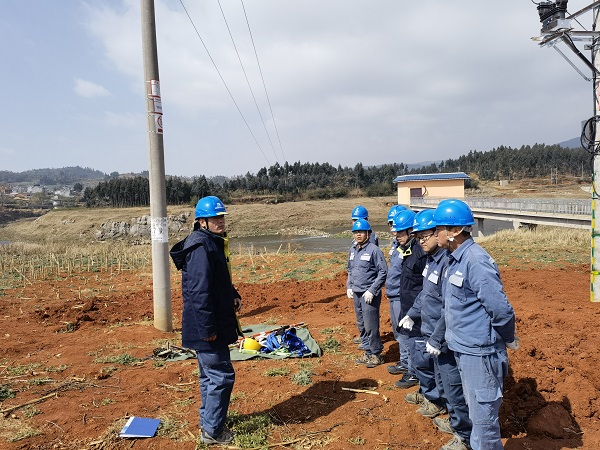

  由于10千伏华山堡线19.67号杆所处的地形限制,工作地段路面狭窄,绝缘斗臂车无法抵达作业现场,如果线路停电进行作业,共需停运变压器62台,停电时长5小时,周边企业、居民生产生活用电将会受到影响。为了能在不影响周边用户用电的前提下,经过前期现场勘察,决定采用绝缘杆带电搭火完成本次作业。
  上午11时15分,工作负责人代静接到许可工作任务后,两名头戴绝缘安全帽、身披绝缘披肩、手穿绝缘手套“全副武装”的电力“特种兵”张涛、张姜波有序开展带电搭火作业。首先对导线进行验电,随后操作着绝缘射枪到导线测量引流线的距离,接着用断线钳将引流线剪断、剥线,最后用专用线夹进行固定。
  “装线夹的位置再往左一点,注意紧线夹的时候先往下面拉,位置正了再上紧。”曲靖供电局带电作业中心一班班长段云波指挥着杆上工作人员时说道。
  在没有绝缘斗臂车的情况下,平时一个简单的动作,现在对他们来说都要花上好几倍的功夫,但这些都不影响他们有条不紊地开展带电工作,经过近两个小时的作业,10千伏华山堡线19.67号杆带电搭火作业顺利完成。
  本次带电作业涉及62个台区用电没有受到任何影响,共节省310个时户数。保障了线路沿线的企业和居民可靠用电,解决了村民春耕生产用电问题。
