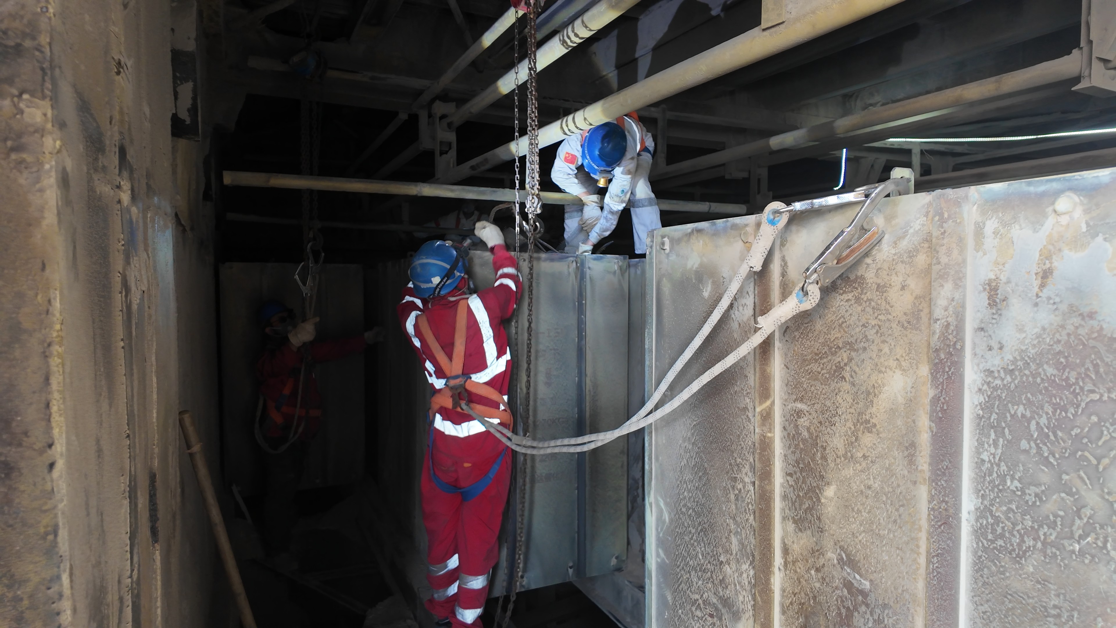

  “检修既要埋头苦干,更要抬头巧干,小革新就能省下大人力、压缩长工期。”反应器催化剂转运负责人陶辉立足现场实操痛点,牵头实施多项工艺优化。团队创新采用可拆卸转运轨道,打通反应器内外物料流转通道,转运效率直接翻倍;改用高强度钢管替代传统跑车承载催化剂,降低手拉葫芦起吊高度,既减少人力消耗,又规避卡滞返工风险。一系列接地气、低成本的现场小改小革,立足现有设备就地改造,无需新增外委与材料投入,践行“能干不外包、能省绝不花”极限降成本工作要求。
  突破固化思维、大幅压缩检修总量的关键一招,来自副厂长辛红松现场精准指导。巡查钢架作业面时,他对照图纸提出优化思路:“不必全部吊出催化剂,可内部移位腾挪,仅暴露待更换构件。”一语打破固有吊装方案桎梏,检修团队立刻重新推演施工流程,原计划整体吊出两侧110件催化剂的方案被彻底重构,仅需吊出55件,吊装工作量直接减半,工期大幅压缩,同步大幅减少吊装设备台班、人工、耗材等各项检修成本,实现“管理出效益、思路省成本”。
  回装最后一箱催化剂的攻坚时刻,更是全体检修人员实事求是、反复推演的真实写照。受吊装孔尺寸、不可切割承重钢梁限制,前期拆除时只能分割吊装,如何实现整箱就位成为摆在众人面前的难题。大家手持卷尺反复丈量反应器侧壁、催化剂箱体间隙,在实测数据中找到突破口:将整排催化剂整体侧移,彻底清理积灰后复位,吊装孔有效长度可多出20毫米。团队立刻落地实施方案,移位、清灰、反复试装推演,当最后一箱催化剂平稳落位的沉闷声响响起,整场检修最关键的难题圆满攻克,全程未新增任何改造投入,靠实测、实干、巧思解决设备安装瓶颈。
