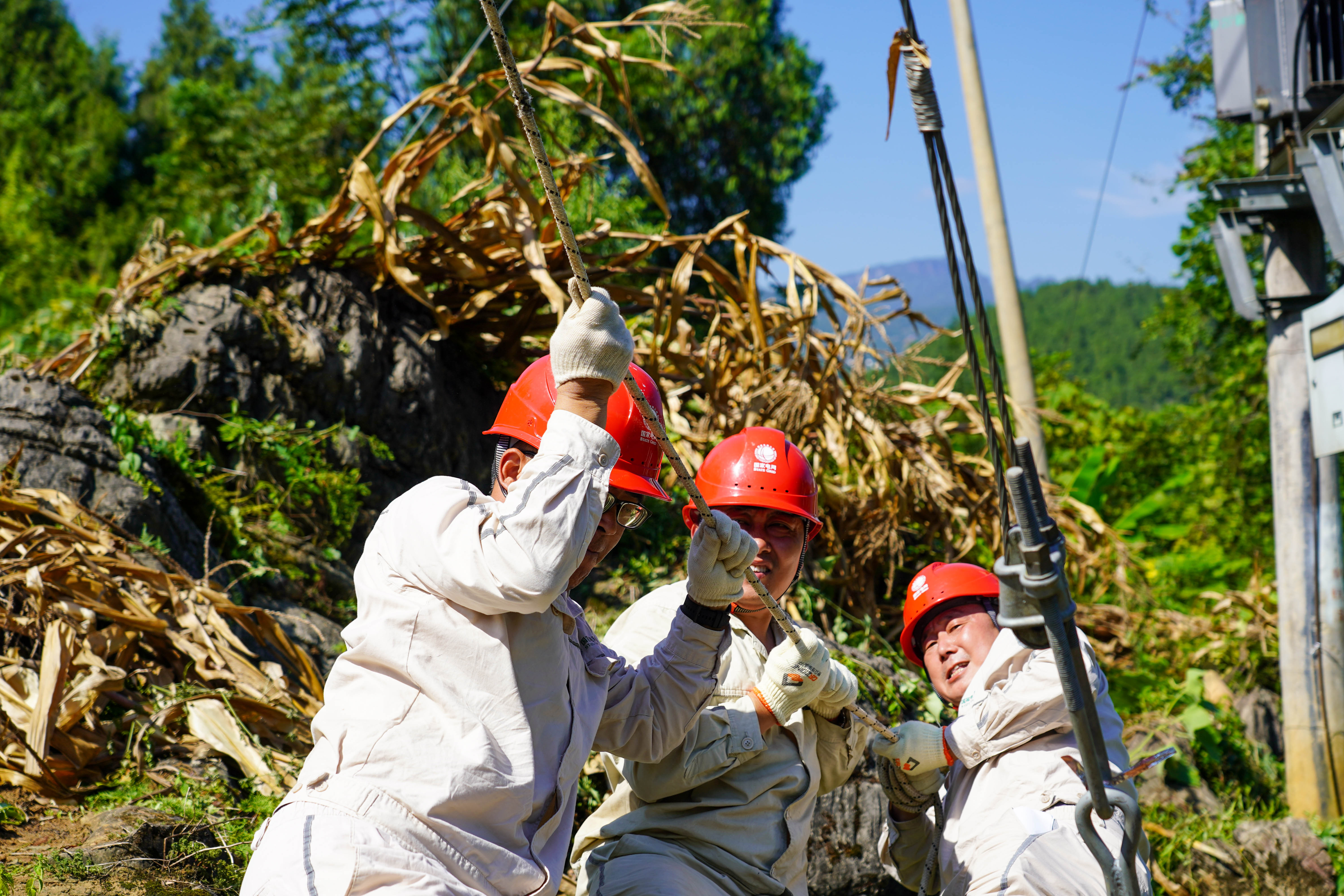

  15日6时35分,国网重庆开州供电公司用电检查班班长杨功德和2名同事带着一台新的高压组合互感器到达现场。在做好各项安全措施后,大进供电所运维人员刘磊和周诗亮迅速爬上电杆并做好安全措施。套上钢丝绳、挂上滑车、穿过提绳……不一会儿,刘磊和周诗亮就拆除了烧坏的互感器及引线。杆下的同事同步检查新的互感器,配合杆上刘磊和周诗亮拆除、接线……各个环节有条不紊,配合有序。

  10时左右的阳光开始“毒辣”起来,刘磊和周诗亮就被晒得满头大汗。“今天天气热,坚持一下,注意安全。”周诗亮手上的作业没停,还不忘叮嘱身旁的刘磊。11时33分,把新的互感器拧紧到台架上,引流线接到互感器桩头上,确认无误后,11时40分,龙临建材加工厂恢复了正常用电。
