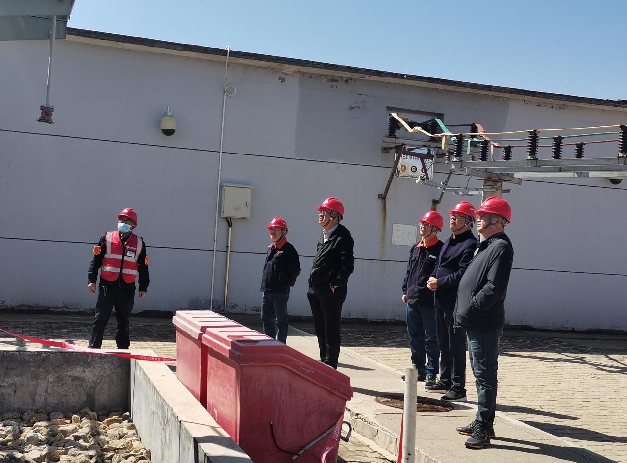

  中国电力新闻网讯 通讯员 王林旺 句晓青 报道 4月21日,内蒙古凉城供电分公司按计划对九犋牛沟35千伏变电站进行春查试验,在对主变压器进行铁芯绝缘电阻试验中发现,主变铁芯绝缘电阻为5兆欧,不满足《输变电设备状态检修试验规程》规定变压器铁芯绝缘电阻≥100兆欧的要求。在变压器运行期间,若发生铁芯多点接地故障,会严重威胁变压器的稳定运行,甚至诱发设备事故,现场判定该主变存在重大缺陷。
  在春查现场进行检查指导工作的生产技术处副处长储文超同凉城分公司修试班一起分析讨论后,指导技术人员利用现场的放电记数器检测装置,采用电容放电脉冲法对主变压器进行了升压冲击试验。升压冲击后,主变压器内部吸附在铁芯的异物被成功分离。随后的试验结果显示,主变铁芯绝缘电阻恢复到了20000兆欧的正常值,符合安全运行标准。
